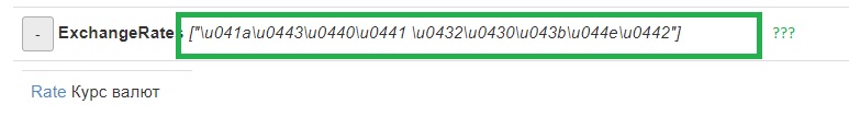

Установил модуль ради эксперимента...
1) Что этим хотели сказать?))

1. В самом начале когда писал модуль кириллица нормально отображалась, но сейчас по какой-то причине не хочет. Я делал несколько экспериментов, но так и не понял почему появилась проблема с кодировкой.
