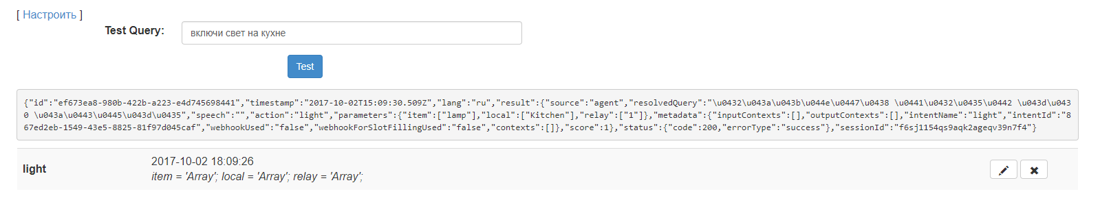

научил систему одной команде, написал небольшой скрипт( писать не умею)
и все бы ничего но все параметры начал определять как массивы с 1 элементом названием параметра...не пойму что сломалось , подскажите куда копать, модуль переставлял
if ($params['item']==NULL or $params['local']==NULL or $params['relay']==NULL) {
} else {
$obj=getObjectsByProperty('item','=',$params['item']);
foreach($obj as $key => $value)
$pfff=gg("$obj[$key].linkedRoom");
if ($pfff== $params['local'])
sg("$obj[$key].status",$params['relay']);
$good=1;
say("готово!");
break;
$good=0;
if ($good==0)
say("не смогла выполнить");
}- Вложения
- Снимок.PNG (26.91 КБ) 7505 просмотров
Re: Модуль API.AI
Так же не смог добиться диалога, то есть я говорю включи, агент задает вопрос что? , а когда я отвечаю диалог начинается сначала и он не помнит моих прошлых слов, на сайте апи все в порядке и диалог выстраивается без проблем
