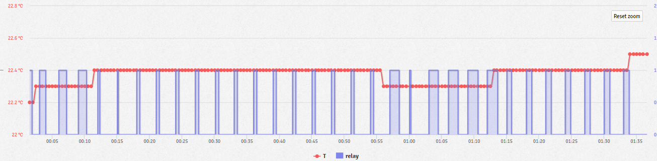

Вроде, добил ПИД, я извиняюсь, с ШИМом. Добился стабильности +-0,1 градуса (ну, иногда 0,2)
Чуть доработанный класс прилагаю.

Эээ, этот файлик -- для импорта класса -- в объектах внизу после нажатия кнопки инструменты откроется возможность импорта класса из файла тхт. после импорта должен появиться класс. в нем создаете свои пид-регуляторы, привязываете к реле, которым будете пид-управлять. настраиваете цикличную подачу входного сигнала -- я это делал через модуль крон и начинаете играть с коэффициентамиYashalta писал(а): Вт фев 19, 2019 11:05 pm Поделитесь пожалуйста схемой подключения "NewPIDController"? И куда подсовывать прикрепленный файл? очень нужная штука!
