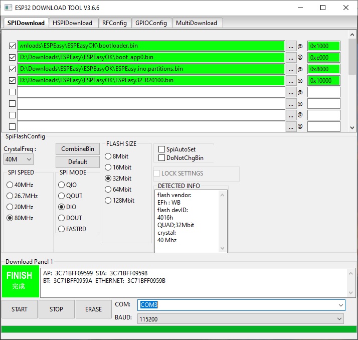

На мою плату ESP Wroom 32 ESPEasy ни в какую не хочет устанавливаться. Прошивальщиком ESP Easy Flasher не удается прошить. Прошивался согласно этой ветке и этой
Прошиваю ESPEasy через ESPTool - 2.jpg (146.09 КБ) 11185 просмотров
Я получаю либо user code done, либо циклическую перезагрузку

У кого есть успешный опыт прошивки ESPEasy на плате ESP Wroom 32? Если успешно, то какую прошивку использовали? - поделитесь

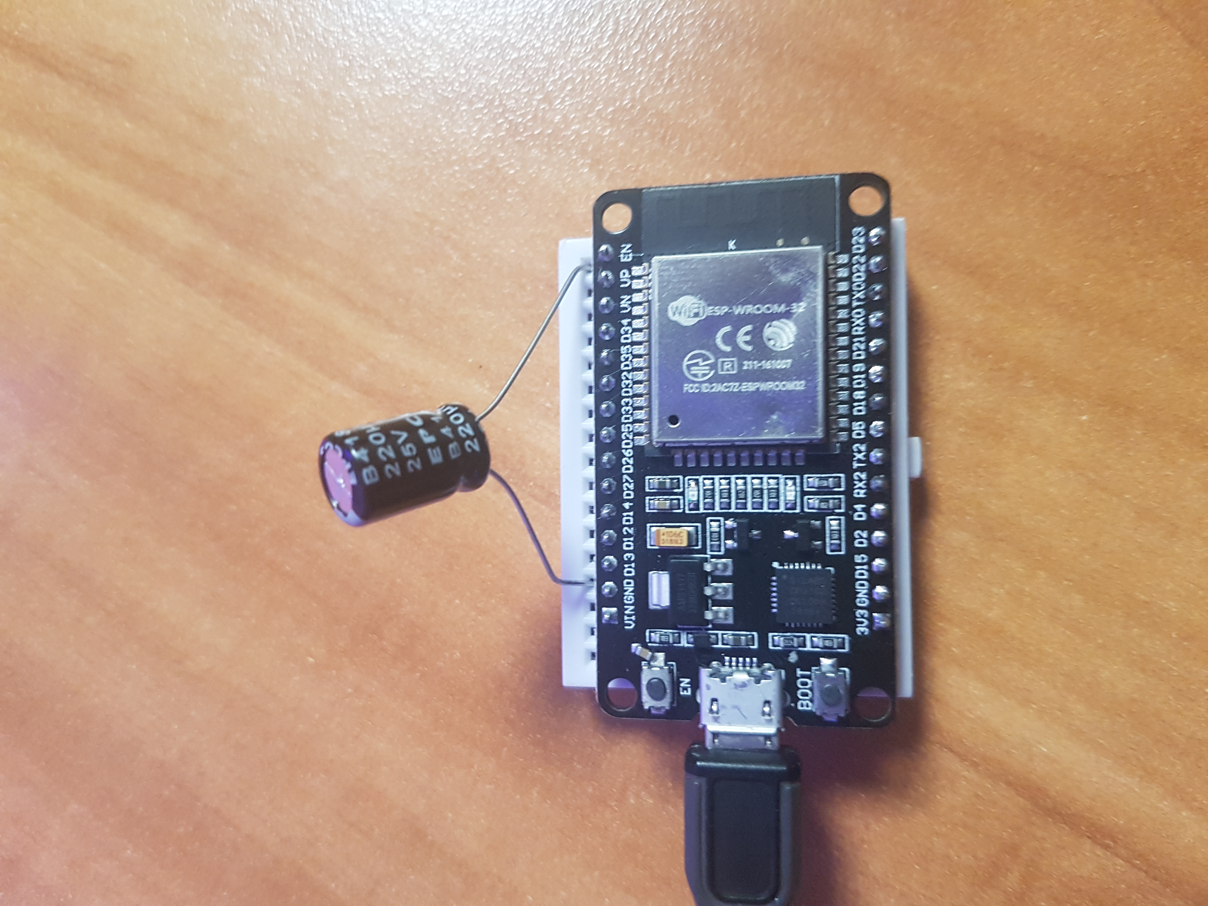

Не по теме, но поделюсь инфой на всякий случай, пусть будет. Все мои попытки залить прошивку на ESP32 Dev Module безуспешны, в итоге получил такую ошибку A fatal error occurred: Failed to connect to ESP32: Timed out waiting for packet header. Что делать, если появилась ошибка?
Читаем эту статью, способ действенный. Конденсатор не обязательно такой, как написано в статье. Можно от 10 до 470 uF (мкФ). Я использовал тот конденсатор, что оказался под рукой.
Вставил конденсатор c ёмкостью 220 uF(мкФ) и с напряжением 25V
Вставили конденсатор 1.jpg (3.66 МБ) 11151 просмотр
Во время соединения нажимаем на кнопку BOOT и потом на EN. После этого должна пойти загрузка.

Re: ESPEasy
Решил наконец вопрос с заливкой прошивки ESPEasy на ESP32 Dev Module. Выложил инструкцию и саму рабочую прошивку сюда
