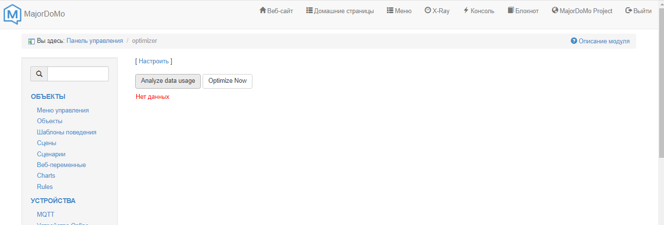

Подскажите пожалуйста. Перестал работать модуль. После нажатия "Analyze data usage" ничего не происходит. Пробовал обновлял модуль, удалял, ни чего не меняется. Остались только старые правила оптимизации, новые соответственно добавить не могу.
AndreyK
Сообщения: 66
Re: Модуль Optimizer
Сообщение AndreyK »
Модуль так и не работает, ни чего не происходит после нажатия "Analyze data usage".
Ни у кого не было? Что где посмотреть?

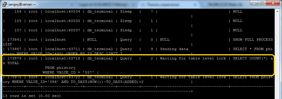

У меня в phistory было около 20 млн. записей, поэтому SQL-запрос никак не завершался. Смотрел в консоли - подключался к mysql и писал SHOW FULL PROCESSLIST - там видно какие запросы висят.

Ko/|xo3HUk писал(а):У меня в phistory было около 20 млн. записей, поэтому SQL-запрос никак не завершался. Смотрел в консоли - подключался к mysql и писал SHOW FULL PROCESSLIST - там видно какие запросы висят.
Если вот этот верхний запрос - запрос от оптимайзера. То он длится уже 32783 секунды. Получается,что тоже не может завершиться из-за большого количества записей?
Я как-то "разбивал" таблицу базы, чтобы на каждое свойство была своя таблица. Что уменьшило загрузки raspberry. Если причина в этом, то что с этим можно сделать?

Не, верхний запрос - это не то. У меня зависал следующий запрос:
