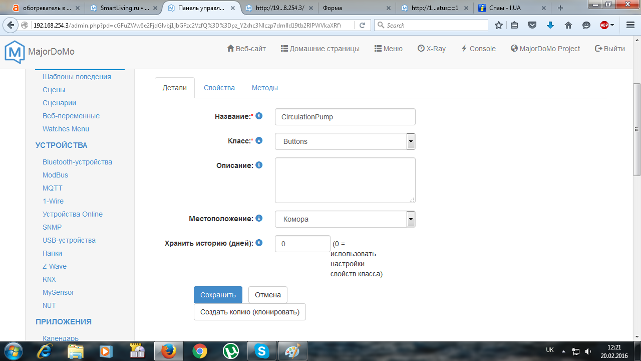

Судя по Вашему примеру гет запроса у Вас в МД должен быть создан объект "CirculationPump" с методом "status" и свойством "status". проверьте совпадение наименований (регистр, пропущенные буквы). Лучше приложите скриншот с настройками методов и свойств, так проще будет разобраться. Сам с такой проблемой недавно боролся, вся проблема была в кривом коде метода.
StryzhakA
Сообщения: 97
Зарегистрирован: Сб янв 23, 2016 3:57 pm
Re: Опять Ардуино и МД???
Сообщение StryzhakA »
Добавил скрины свойств и методов в обьекте CirculationPump
StryzhakA
Сообщения: 97
Настройки метода turnOn по аналогии turnOFF

flair
Сообщения: 198
Зарегистрирован: Сб янв 16, 2016 12:18 am
Откуда: Минск
Сообщение flair »
после строчки с гетом
sprintf(buf, "GET http://192.168.254.3/objects/?object=ConvectionPump&op=m&m=switch&status=0");
ее надо отправить...
для этого нужна функция отправки
sendHTTPRequest();
void sendHTTPRequest() {
  Serial.println(buf);
  if (rclient.connect(server, 80)) {
   rclient.print(buf);
   rclient.println(" HTTP/1.0");
   Serial.println("Send http get request");
   rclient.print("Host: ");
   sprintf(ipbuff, "%u.%u.%u.%u", ip[0], ip[1], ip[2], ip[3]);
   rclient.println(ipbuff); // ip адрес нашего контроллера в текстовом виде
   rclient.print("Content-Type: text/html\n");
   rclient.println("Connection: close\n");
   delay(1000);
   rclient.stop();
  } else {
   Serial.println("FAILED");
примерно такая
вот мой скетч - там есть отправка гетов на мажордом.. можно сделать по аналогии
