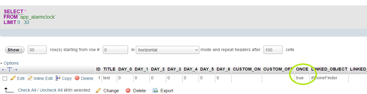

Command: $rec['ID']=1; $rec['ONCE']='true'; print_r($rec); SQLUpdate('app_alarmclock', $rec);
Result:
Array
    [ID] => 1
    [ONCE] => true
Re: Помощник создания модулей для MajorDoMo
Result:
Array
    [ID] => 1
    [ONCE] => true
Бред какой-то Оо... у меня не работает...попробую таблицу снести и модуль переставить...
olehs
Сообщения: 1115
Сообщение olehs »
единственное, что приходит на ум, раз нет ошибок, - в запрос передается неправильный ID
