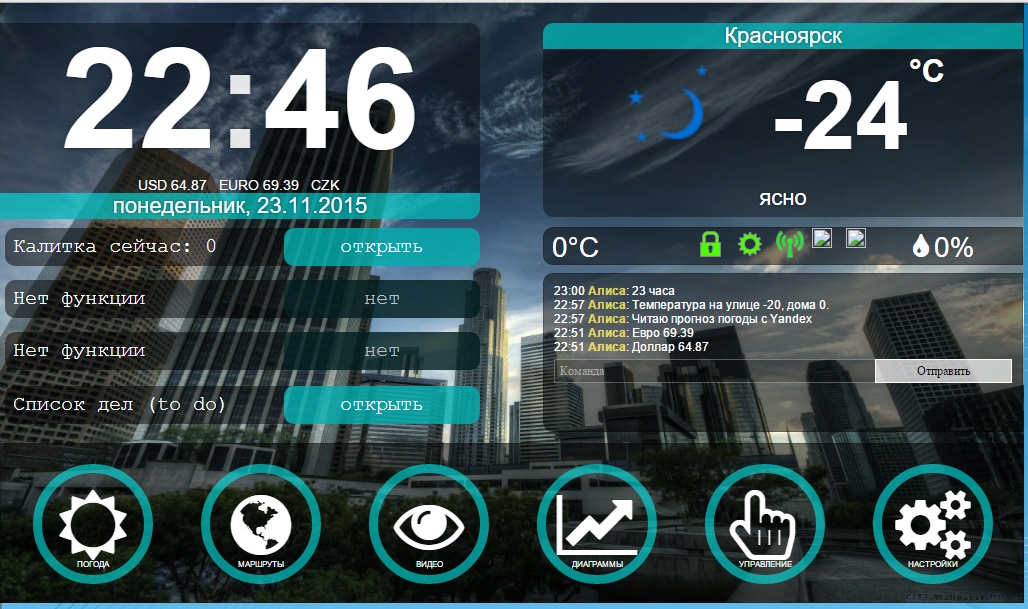

Большое спасибо.Практически все получилось так как нужно))только пришлось скрипт погоды взять у вас и переделать под себя))но остались две иконки пустыеVovix писал(а):Выкладываю еще раз, но только уже при условии, что вы создали сцену пустую с фоном 1024 х 600
и в неё надо импортировать элементы!
- Снимок.jpg (227.14 КБ) 19942 просмотра

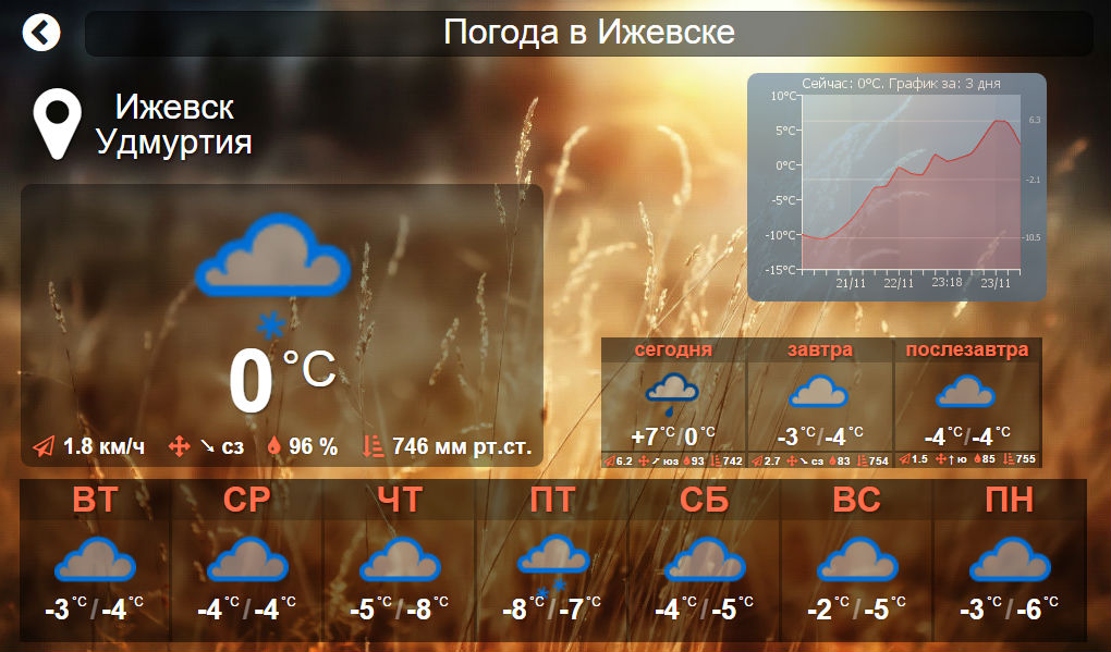

... в принципе я все шесть сцен почти доделал!
так выглядит первая сцена после домашней - Погода:
Мой -CONNECT-
- Vovix
- Сообщения: 1155
- Откуда: г.Ижевск
Re: Дизайн сцен 2
к этой погоде я модифицировал метод sensor для моего объекта Izhevsk на основе погоды из Яндекс (через xml)
могу здесь оставить этот код:
p.s. код не могу вставить сюда (вставляю, проверяю - пусто!!!), добавлю в виде файла!

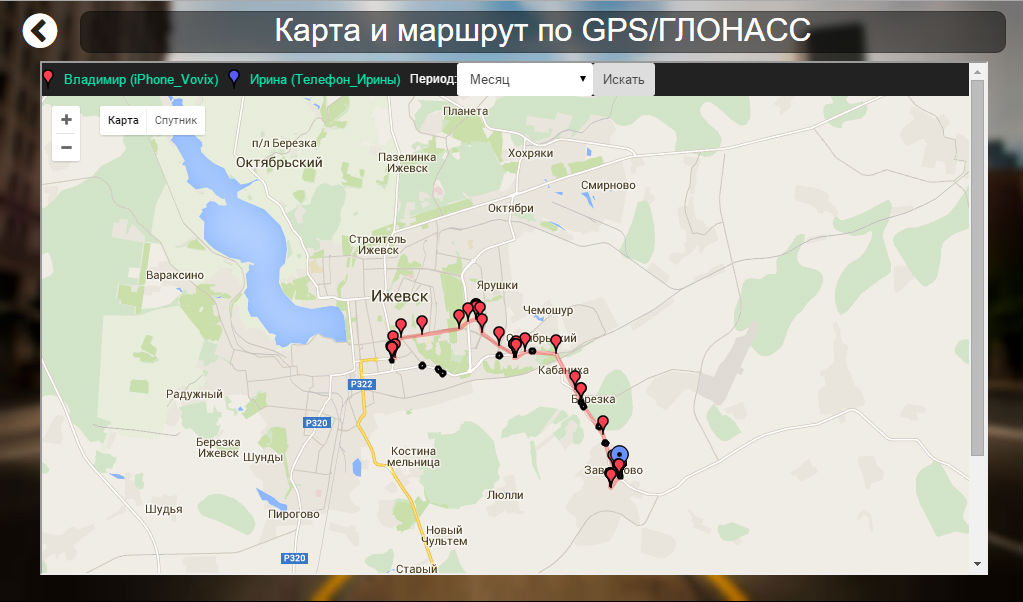

сцена Маршруты (GPS) (самая простая, контейнеров нет, должна влететь целиком)
- GPS.zip
- (228.76 КБ) 2055 скачиваний

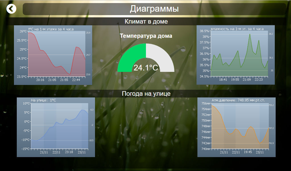

есть еще сцена Диаграммы (устанавливать через импорт элементов) 1024 х 600
тут интересен PIE на чистом CSS, без JS (не моё, я только переделал)
по нему параметры - 100% это 48°C, и 50% это 24°C
коэф. пересчета приблизительно 2.08
индикатор имеет 3 цвета, холодно - синий, тепло - зелёный, жарко - красный!
какие пределы не помню (вроде зеленый от 22°C до 26°C)
число ему можно давать на "съедение" ТОЛЬКО ЦЕЛОЕ! у меня это свойство: tempRoundProc
он анимирован - при изменениях сначала выкручивается до 100%!
т.е. для него нужно дать температуру предварительно подготовив, например так:
//притягивание значения температуры для отображения индикатором
$this->setProperty('tempRoundProc',(round($t*2.08)));
