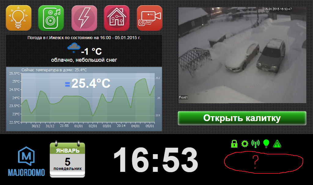

sergejey писал(а):Проверьте пожалуйста работу с цен после сегодняшнего обновления. Исправил пропажу картинок и вывод кода лишнего.
Да, картинки появились!
но например это: [#module name="shoutbox" limit="2" reverse="1" mobile="1"#]
не выводит!!!
Скриншот 2015-01-05 16.53.20.png (317.4 КБ) 15683 просмотра
Мой -CONNECT-

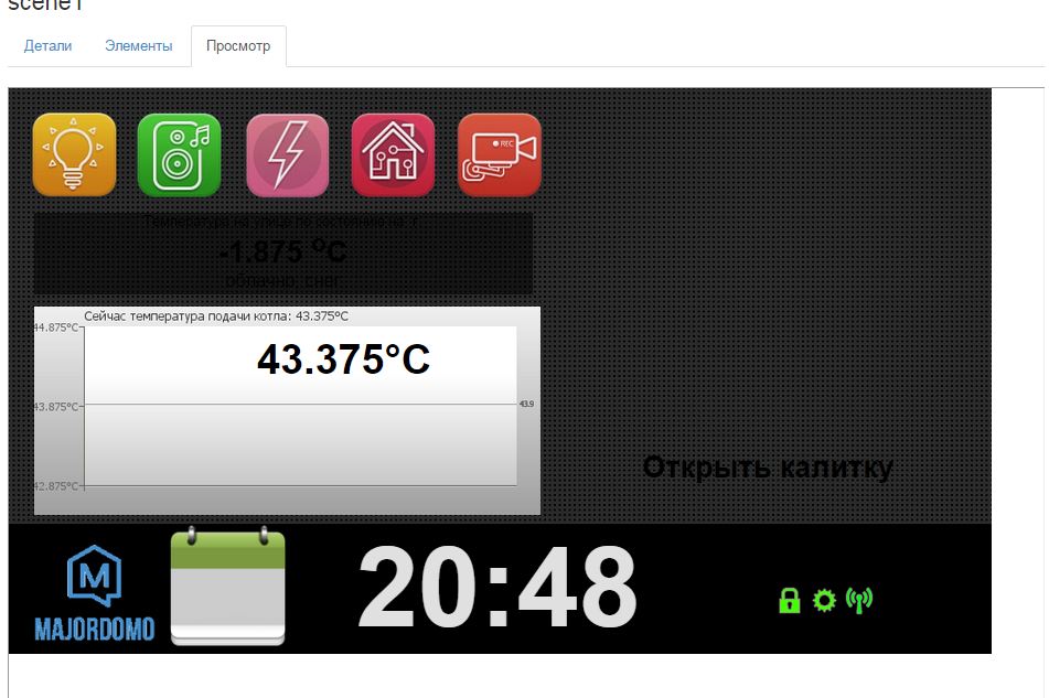

Vovix? Все работает. Как у Вас дата образуется. У меня такой переменной ThisComputer.Day и ThisComputer.Data нет? Где их получить? Весь форум и конект обскакал... может уже ослеп... не вижу.. :D
Да еще как не крутил ..график не строит хотя все данные есть. Если не трудно подскажите.... :oops:
Могу скрины все в личку если удобнее. email ( rw4cju.ru@mail.ru )
Снимок экран.JPG (101.69 КБ) 15652 просмотра
