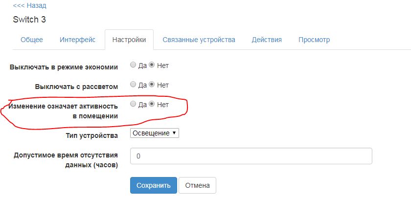

sergejey писал(а):Сейчас у реле/диммеров в простых устройствах есть настройка о том, что изменение статуса = активность, так что можете попробовать без виртуальных датчиков движения.
полазил в настройках реле для простых устройств, но так и не нашёл где изменение статуса = активность, хельп.
о где.
