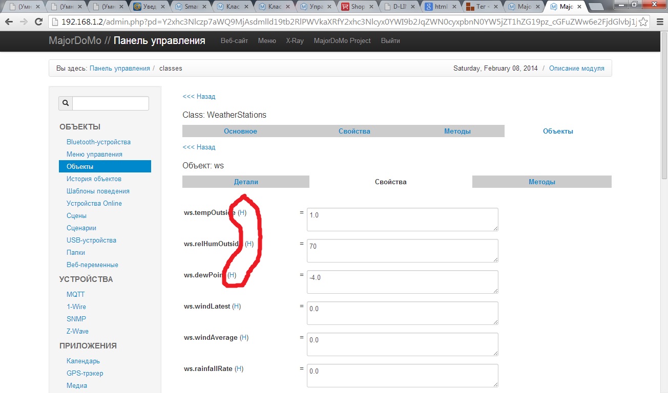

Сообщение dimik »
А почему это история объекта теперь отображается в виде графика то!?
Что за бред? У меня например много объектов ТЕКСТОВЫЕ как смотреть их историю?
Satgate_M
Сообщения: 79
Зарегистрирован: Ср дек 26, 2012 8:20 pm
Re: Версия 0.6b
Сообщение Satgate_M »
У меня вообще история объектов не отображается, но явно ведется тк как минимум графики за неделю строит.
dimik
Сообщения: 141
Зарегистрирован: Пн апр 22, 2013 10:42 am
Re: Версия 0.6b
Сообщение dimik »
Если имеется ввиду вот эта история объектов:
то она у меня тоже не работает.
А еще бывает вот тут история объектов:
так вот она вместо значений стала ГРАФИКАМИ! причем с дурацкой припиской по оси Y "°C".

Re: Версия 0.6b
Про "историю объектов" -- она отключена. Я вообще уберу этот пункт из меню, т.к. это совсем не история значений, а история вызовов методов, которая когда-то использовалась для отладки. Что касается графиков в текстовых значениях, то проверю -- я там не делал вывод в виде графики, может кто-то другой добавил в исходник, а я не усмотрел. Но проверю и верну как было.
