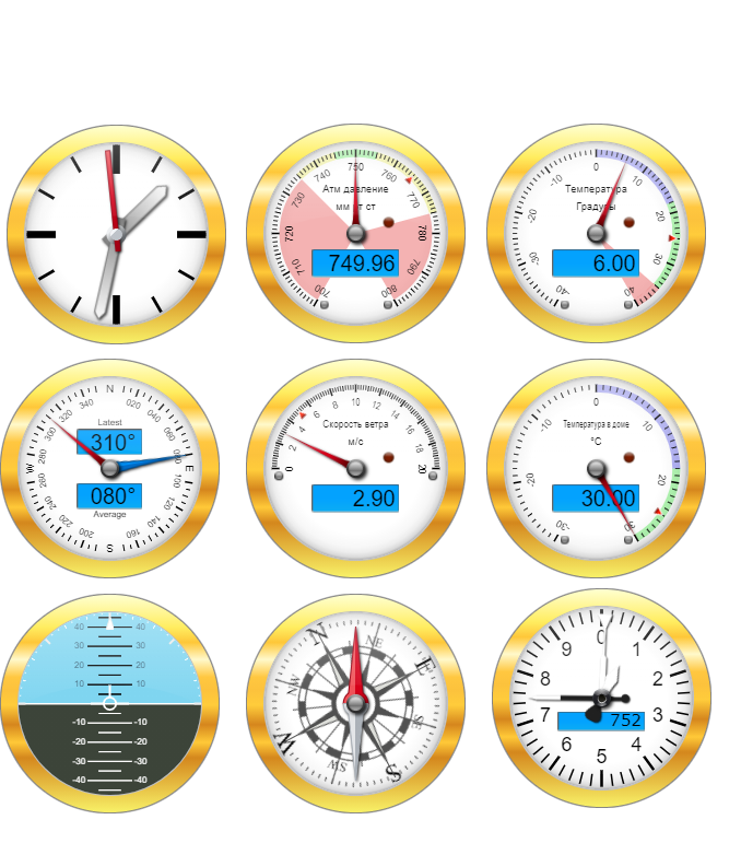

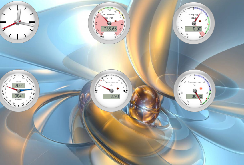

В общем качайте сцену, фото самой сцены выберите ту которая нужна.
добавив в код две строчки снизу получим золотую каемку с синим дисплеем
меняйте только RadialTout это переменная под каждый прибор
 RadialTout.setLcdColor(steelseries.LcdColor.BLUE_BLACK);
 RadialTout.setFrameDesign(steelseries.FrameDesign.GOLD);

ссылка на переменные
https://harmoniccode.blogspot.com/2011/ ... ition.html
