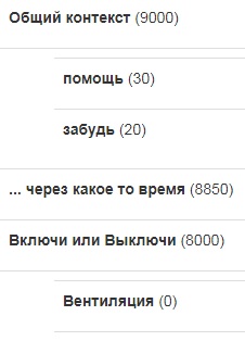

Bagir
Сообщения: 1615
Шаблон чтобы отложить задачу на время
Сообщение Bagir »
Сильно я подсел на новую игрушку. Пришла мысль из напоминалки сделать шаблон, который может отложить выполнение любой задачи на какое то время. Допустим выключить свет через пять минут, или телик через час. Вообщем что угодно, что уже настроено в шаблонах.
Суть в следующем, Создаем шаблон с большим приоритетом, чтобы он первый перехватил сообщение и прекратил дальнейшую обработку шаблонов. У меня он располагается сразу после шаблона с общим контекстом
Ставим галки не проверять другие шаблоны при совпадении и Не реагировать на системные сообщения
Шаблон (.*) через (.*)
Он сработает если после обычной команды мы добавим "через какое то время". Варианты пока небольшие: х дней х часов х минут х секунд. далее будет создано задание с текстом команды и таймером чтобы отложить выполнение. По истечении таймера текст будет добавлен в чат функцией say() но от имени пользователя, который это сказал ранее, что вызовет обычную реакцию других шаблонов.
