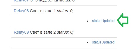

Оставлю это тут...может исправится когда-нибудь...
Глюк этот давно, ещё с перехода на расбери...но уже чутка поднадоело...не знаю, как у других, но у меня происходит следующее...захожу в объекты, в простых устройствах вижу методы

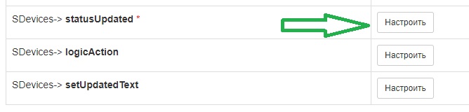

Щелкаю на метод, попадаю в редактирование с пустым полем кода, а если перейти к объекту, и нажать "Настроить" рядом с методом
переходит туда, куда надо, код есть...первая ссылка отправляет в
method_id=278
вторая (правильная) в
method_id=187
Причем если глянуть по таблице методов - 187 - это классовый метод, а 278 - это метод объекта, и по идее то, наверное, первая ссылка правильной должна быть? Или я не прав? Как это вообще работает? У кого нить есть похожий глюк в простых устройствах? (кстати за пределами простых устройств вроде всё ок).
подтверждаю, есть такое, щелкаю на методы и выбираю его же еще раз
