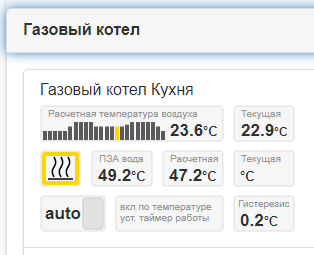

Вот что получилось, работает:
Добавим вниз кода шаблона класса
Создаем сценарий scriptTimeOutExists
Суть работы:
js код делает ajax запрос с вызовом сценария scriptTimeOutExists с передачей в параметре имени нужного таймера %.object_title%_work'. Имя у меня собирается из имени объекта + '_work'.
Сценарий scriptTimeOutExists вызывает функцию timeOutExists и возвращает её ответ в js код. Далее, по значению ответа, я прячу или показываю элемент с id redtimer152620. Отклик моментальный. Даже удивлен, что так быстро оказывает сменe состояния.
id нужно собирать с использование id объекта из класса, чтобы обеспечить уникальность. Например так document.getElementById('greentimer%.object_id%')
Желтая рамка показывает, что в данный момент работу котла поддерживает по мимо всех условий ещё и таймер минимальной работы после его включения.
var url=ROOTHTML;
url+='objects/?script='+encodeURIComponent('scriptTimeOutExists')+'&timername=%.object_title%_work';
$.ajax({
url: url
}).done(function(data) {
if (data==0) {
document.getElementById('redtimer152620').setAttribute('style', 'display:none');
} else {
document.getElementById('redtimer152620').setAttribute('style', 'display:block');
</script>Код: Выделить всё
if (isset($params['timername'])) {
echo timeOutExists($params['timername']);
}js код делает ajax запрос с вызовом сценария scriptTimeOutExists с передачей в параметре имени нужного таймера %.object_title%_work'. Имя у меня собирается из имени объекта + '_work'.
- thrm.png (17.76 КБ) 10339 просмотров

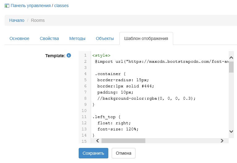

1. "Пример виджетов комнат (класс Rooms, код тут)". Не понял, куда вставлять код.
2. В разделе "4. Темы (сторонние)" указаны нерабочие ссылки на
jquerymobile.zip и templates_alt.zip
3. Я правильно понимаю, что эти архивы нужно развернуть ПОВЕРХ имеющихся файлов? Куда разворачивать jquerymobile.zip ?

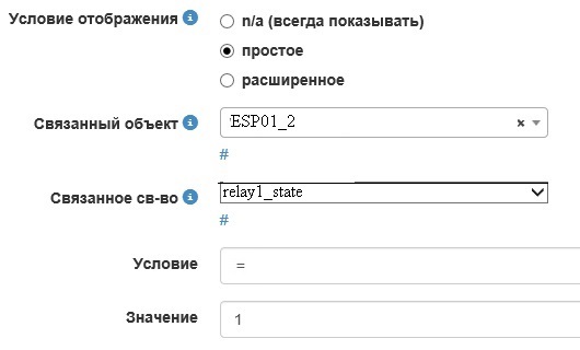

4. У меня есть элемент для управления выключателем. ESP01_2.relay1_send, сам контроллер возвращает своё фактическое состояние в элемент ESP01_2.relay1_state. Сделал управление через переключение ESP01_2.relay1_send, но отображение состояния нужно сделать в соответствии ESP01_2.relay1_state. Подскажите пожалуйста простые варианты как это сделать.
5. В меню сцен в панели управления у меня всего 6 сцен, А на основной странице показано 10 сцен. Как удалить лишние?
Объекты-Rooms-Шаблон отображения.Ilfat писал(а): Ср апр 29, 2020 10:57 pm 1. "Пример виджетов комнат (класс Rooms, код тут)". Не понял, куда вставлять код.
В нужный элемент на сцене надо добавить два состояния, например "On" и "Off" и уже в них добавить условия отображения в зависимости от свойства "ESP01_2.relay1_state".Ilfat писал(а): Ср апр 29, 2020 10:57 pm 4. У меня есть элемент для управления выключателем. ESP01_2.relay1_send, сам контроллер возвращает своё фактическое состояние в элемент ESP01_2.relay1_state. Сделал управление через переключение ESP01_2.relay1_send, но отображение состояния нужно сделать в соответствии ESP01_2.relay1_state. Подскажите пожалуйста простые варианты как это сделать.
On:
Off:
Нет у меня там Rooms
Это отображение. А изменять тогда как?Jilber писал(а): Чт апр 30, 2020 1:33 am В нужный элемент на сцене надо добавить два состояния, например "On" и "Off" и уже в них добавить условия отображения в зависимости от свойства "ESP01_2.relay1_state".
- nick7zmail
- Сообщения: 7573
Выполнить при клике...там же, где состояния отображения, ниже.
