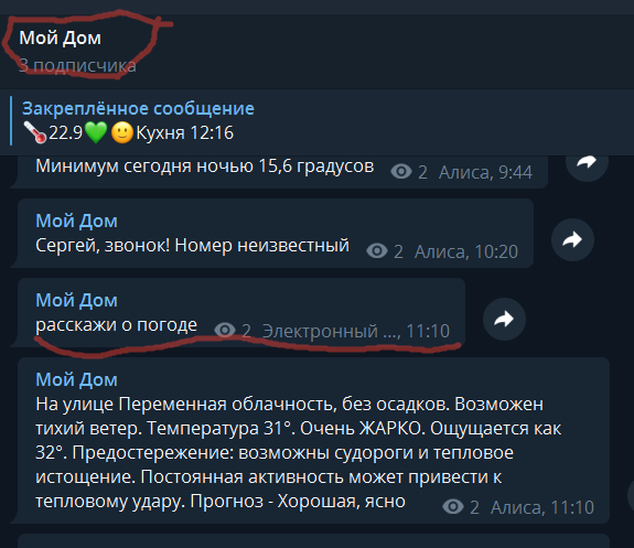

не, вызывать реакцию шаблонов мдм по пересланному сообщению
канал в телеге, там бот электронного почтальона,
в модуле мдм телеграм прописан юзером этот канал, к нему привязан пользователь мдм и разрешены шаблоны.
есть шаблон в мдм - расскажи о погоде
делаем сценарий в я.доме
если я скажу передай сообщение железяке, то колонка выполнит команду Попроси электронного почтальона отправить сообщение Джарвис
(Джарвис - имя контакта канала в эл.почтальоне)
я говорю в колонку - передай сообщение железяке
колонка спрашивает - Какое сообщение передать?
я - расскажи о погоде
это прилетает в канал и срабатывает шаблон
а уж в шаблоне можно прописать, чем отвечать. той же я.колонкой можно

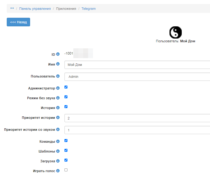

    в настройках МД модуля Telegram укажем токен нашего бота
    пишем что-нибудь из Телеграмма в чате с ботом
    в модуле МД появится Незарегистрированный пользователь.
    добавим его. В поле Пользователь выберем нужного пользователя системы. У меня для таких дел есть User.
Всё, теперь сообщения их чата Телеграм должны попадать в чат МД от имени User.

  • создадим в Телеграмм новый Канал никого туда не добавляя
    имя канала должно ассоциироваться с названием комнаты, где стоит Я.колонка (у меня имена каналов Дом Кухня, Баня Зал ...)
    в настройках канала пункт Администраторы. Добавим туда наших двух ботов с правом Post Messages.
    напишем что-нибудь в этом канале
    в модуле МД появится новый Незарегистрированный пользователь
    добавляем его. (Запомним его ID который начинается с - и имеет много цифр)
