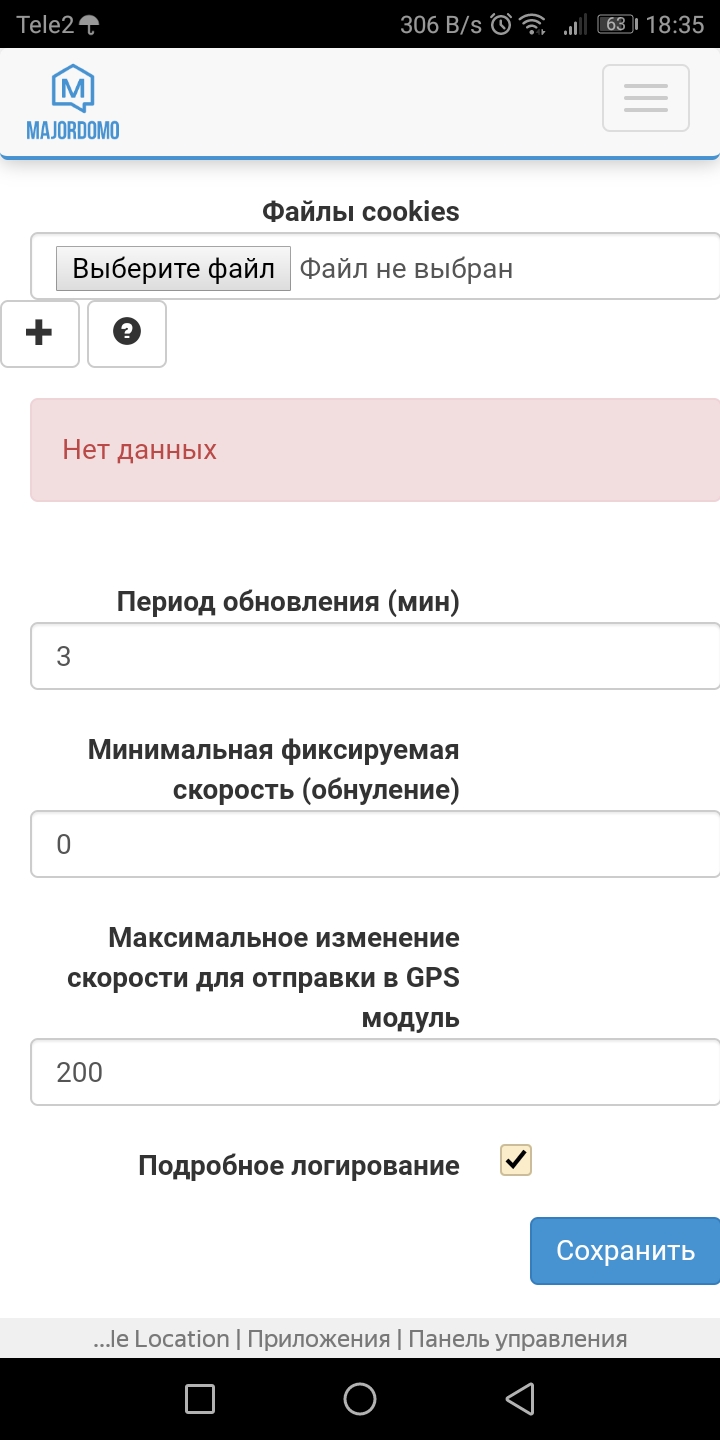

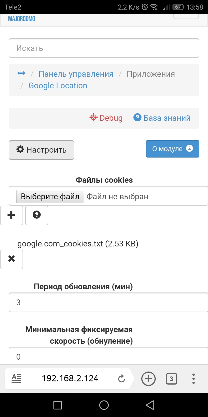

После аптейда и апгрейта raspberry pi4, куки файл пропадает из настроек и по новому не добавляется. У кого-нибудь было такое? Как решить?
Куки не добавляются
Куки не добавляются

Sergey.Chek писал(а):После аптейда и апгрейта raspberry pi4, куки файл пропадает из настроек и по новому не добавляется. У кого-нибудь было такое? Как решить?
Скорее всего права на папку слетают. Надо заново задать.

Если эта команда, то ни чего не меняется, куки не добавляются
sudo chown -R www-data:www-data /var/www

Sergey.Chek писал(а):Если эта команда, то ни чего не меняется, куки не добавляются
Если от пользователя www-data запускаете, то да...если нет - юзера указывать для апача/php.
И ещё
sudo chmod -R 0777 /var/www

nick7zmail писал(а): Вс апр 04, 2021 12:24 pm
И ещё
Спасибо огромное , помогло.
