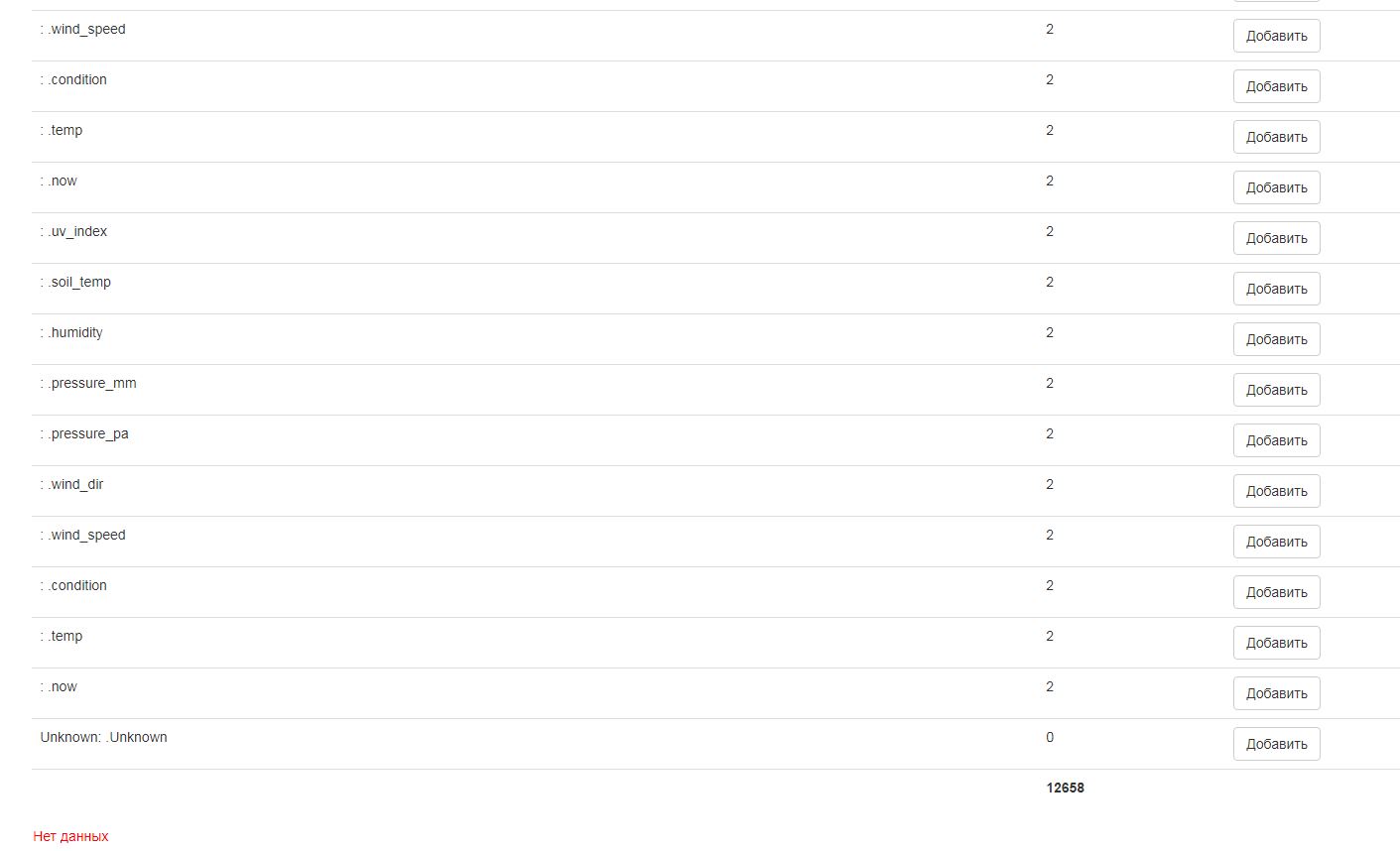

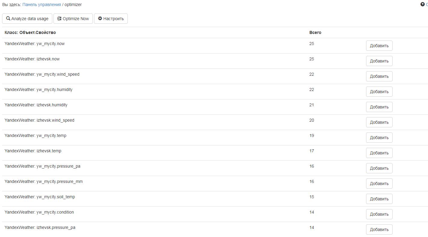

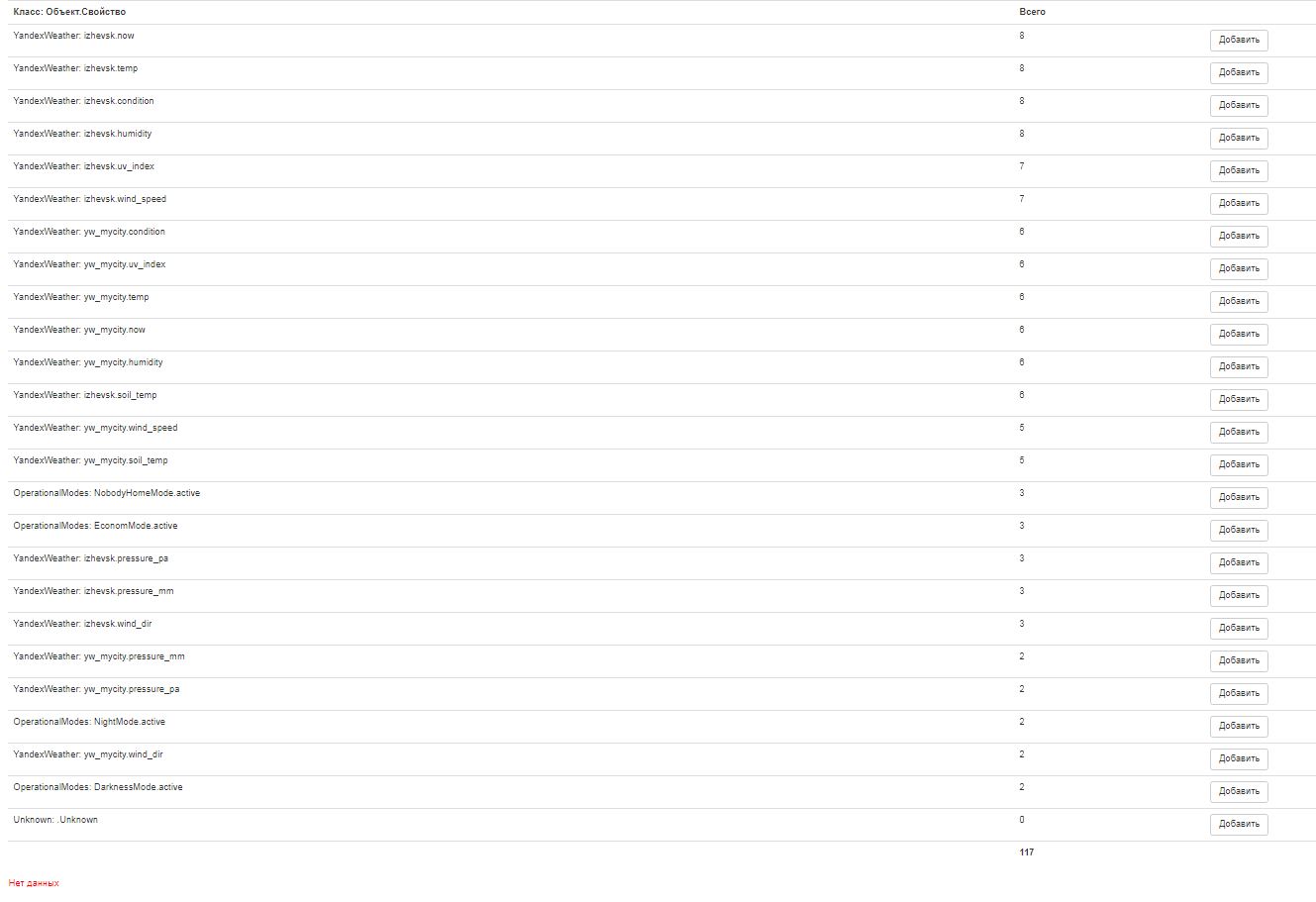

Подскажите как избавиться от хлама из яндекс погоды в оптимизаторе ?
Re: [Модуль] Яндекс погода 2018
ZyaK писал(а): Пн окт 01, 2018 7:23 am Подскажите как избавиться от хлама из яндекс погоды в оптимизаторе ?
Выполните через phpmyadmin. Предварительно сохраните бакап системы.
--почистить свойства без родителей
delete from pvalues  where OBJECT_ID not in (select objects.ID from objects)
--почистить историю свойств, оставшихся без родителей
delete  from phistory WHERE VALUE_ID not in (SELECT pvalues.ID fROM pvalues)
Теперь осталось разобраться, почему это происходит.
ZyaK
Сообщения: 421
Откуда: Ижевск
Сообщение ZyaK »
directman66 писал(а): Пн окт 01, 2018 12:15 pm Теперь осталось разобраться, почему это происходит.
циклы у меня еще двоятся, вроде натыкался на
DELETE FROM properties WHERE 1 AND TITLE LIKE 'cycle%Run' ORDER BY TITLE
выполнил
вар либ почистил, потм базу данных забекапил обратно в вар либ, перезагружаюсь с нормальным скриптом бэкапа базы и опять двоятся.
стало меньше, гораздо, но всё равно остались
с циклами вроде сейчас разобрался, не двоятся

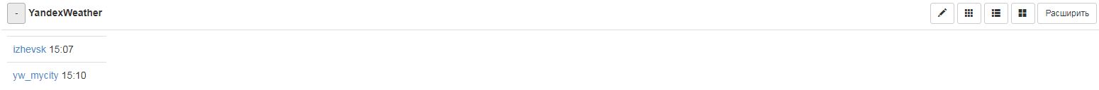

в объектах погода создаёт 2 объекта это нормально?
ZyaK писал(а): Пн окт 01, 2018 1:51 pm
выполнил

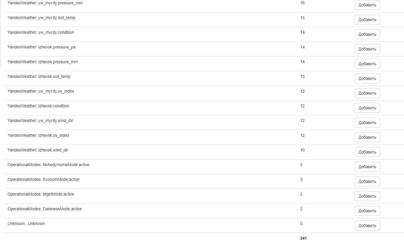

Акция была не разовая, теперь при попытке очистки в PHPMyadmin пишет 0 строк затронуто, но левые свойства всё равно есть
