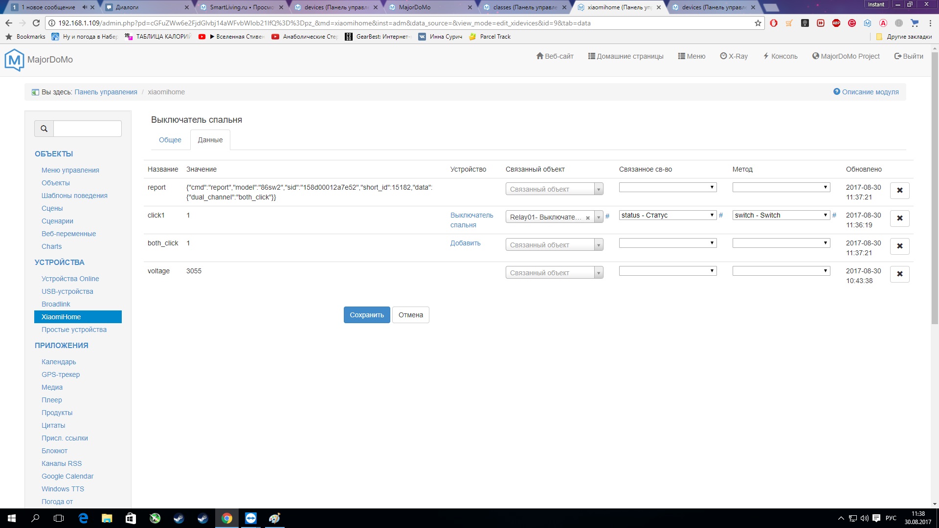

Имеется такая проблема: MD как полагается отлавливает события (нажатия - одиночные, двойные, срабатывания магнитного сенсора и т.п.), отражает их в событии report в поле {"status":"ххх"}, но по непонятной причине не создает отдельные записи событий status - click, double_click и т.п. Использую PHP 5.4, MD - последняя версия.
Например:
1. Кнопка sensor_switch.aq2 (квадратная, серия aqara) создает только следующие события:
- report {"cmd":"report","model":"sensor_switch.aq2","sid":"158d0001a66e48","short_id":52700,"data":{"status":"click"}}
- report {"cmd":"report","model":"sensor_switch.aq2","sid":"158d0001a66e48","short_id":52700,"data":{"status":"double_click"}}
- voltage 3115
Самостоятельные события click и double_click в MD не прописываются
2. Магнитный сенсор (серия aqara) создает только следующие события:
- report {"cmd":"report","model":"sensor_magnet.aq2","sid":"158d0001a3df6e","short_id":51948,"data":{"status":"close"}}
- report {"cmd":"report","model":"sensor_magnet.aq2","sid":"158d0001a3df6e","short_id":51948,"data":{"status":"open"}}
- voltage 3075
- no_close 60
Самостоятельные события close и open в MD не прописываются
