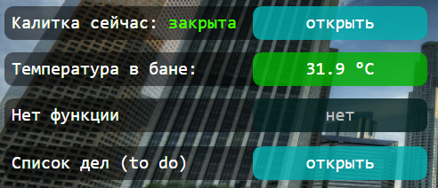

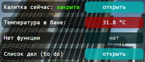

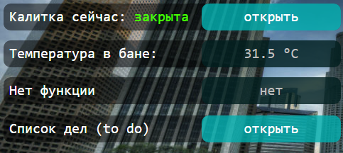

pion365 писал(а): 2. Как сделать анимацию элемента на сцене, который отображает температуру, чтобы этот элемент мигал в определённом диапазоне температур? Например, для отображения температуры термостата (в котле), чтобы при выходе за границу температуры сам элемент начинал мигать для привлечения внимания?
вот я так, на скорую руку, сделал на сцене вывод температуры с датчика в бане:
<div class="panel-showing2">
    <ul>
      <li>
        <div class="title">Температура в бане:</div>
        <div class="sense_snowing_%TempSensor4.code_color%">%TempSensor4.temp1% °C</div>
      </li>
    </ul>
</div>
при этом, естественно в general_CSS (only CSS) этой сцены у меня прописаны варианты отображения для получившихся из этого: sense_snowing_%TempSensor4.code_color%
классов, например так, это часть моего кода в Дополнительный код CSS:
.panel-showing1 ul li .sense_snowing_1,
.panel-showing1 ul li .title,
.panel-showing1 ul li .sense_snowing_0,
.panel-showing1 ul li .sense_snowing_2,
.panel-showing1 ul li .sense_snowing_3,
.panel-showing2 ul li .sense_snowing_1,
.panel-showing2 ul li .title,
.panel-showing2 ul li .sense_snowing_0,
.panel-showing2 ul li .sense_snowing_2,
.panel-showing2 ul li .sense_snowing_3,
.panel-showing3 ul li .sense_snowing_1,
.panel-showing3 ul li .title,
.panel-showing3 ul li .sense_snowing_0,
.panel-showing3 ul li .sense_snowing_2,
.panel-showing3 ul li .sense_snowing_3,
.panel-showing4 ul li .sense_snowing_1,
.panel-showing4 ul li .title,
.panel-showing4 ul li .sense_snowing_0,
.panel-showing4 ul li .sense_snowing_2,
.panel-showing4 ul li .sense_snowing_3 {
  display: inline-block;
  font-size: 20px;
  line-height: 1.6;
  padding: 3px 8px;
 font-family: monospace;
 font-weight: lighter;
.panel-showing4 ul li .sense_snowing_1 {
  float: right;
  width: 180px;
  text-align: center;
  background-color: rgba(0, 233, 233, 0.6);
  color: white;
  -moz-border-radius: 10px;
  -webkit-border-radius: 10px;
.panel-showing4 ul li .sense_snowing_0 {
  float: right;
  width: 180px;
  text-align: center;
  background-color: rgba(0, 40, 40, 0.6);
  color: rgba(190, 190, 190, 1);
/* -------- разными цветами --------*/
.panel-showing4 ul li .sense_snowing_2 {
  float: right;
  width: 180px;
  text-align: center;
  background-color: rgba(0, 233, 0, 0.6);
  color: white;
  float: right;
  width: 180px;
  text-align: center;
  background-color: rgba(233, 0, 0, 0.6);
  color: white;
  animation: blink 1s ease-out infinite;
естественно, чтобы это работало у меня есть объект TempSensor4.code_color который меняет свое значение в зависимости от значения температуры, например так (это из espdata):
if ($dsw1!="") {sg(("TempSensor4.temp"),$dsw1);
                                           if ($dsw1 < gg("Sets.TempBanyAlarm")) {
                                            sg(("TempSensor4.code_color"),3);
                                           } else {
                                             sg(("TempSensor4.code_color"),2);
                                   }// в бане
но этот код как видно тоже зависит от значения Sets.TempBanyAlarm
вот поэтому чтобы, например эти сцены, выглядели как они задуманы у меня, нужно много взаимозависимых объектов переделать на свои.
вот варианты вывода значения температуры в бане для вариантов с
TempSensor4.code_color = 3 (красный и он еще мигает), 2(зелёный это норма), и 0 (если этот элемент не используется)

TempSensor4.code_color = 2(зелёный - это норма)
Скриншот 2017-02-04 23.45.28.png (164.86 КБ) 10690 просмотров
TempSensor4.code_color = 0 (если этот элемент не используется, не нужен)
Скриншот 2017-02-04 23.54.22.png (165.55 КБ) 10690 просмотров

Vovix писал(а): иметь больше "входных данных" от вас,
Объект класса ESP8266, одно из свойств - текущая температура. Всё по-простому.
Можете показать на примере округления:
sg(("Izhevsk.mcD".$i."_Temp_0"),round(gg("ow_day".$i.".temp_day"))); - как вместо округления использовать математическое действие? Вычитание? Какая команда?
