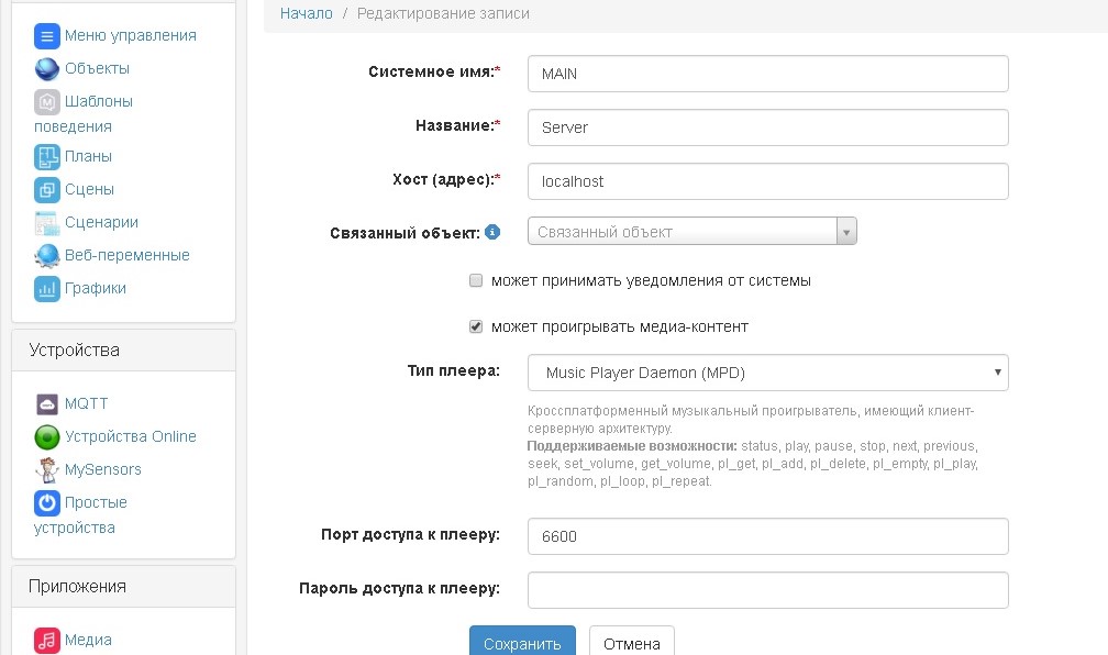

У меня так

А мог бы кто показать настройки mpd.conf .
Нужно ли давать какие-либо права папкам /var/lib/mpd/music/ /var/lib/mpd/playlists/?
Просто не могу запустить радио, чтобы звук шел на 3,5 выход на наушники. Если я даю команду в консоле проигрывания радиопотока
mpc clear
mpc add https://online.pilotfm.ru/pilot
mpc play
То звук идёт, а с Мажордомо с Online Radio нет.
Подскажите куда копать, заранее спасибо.
