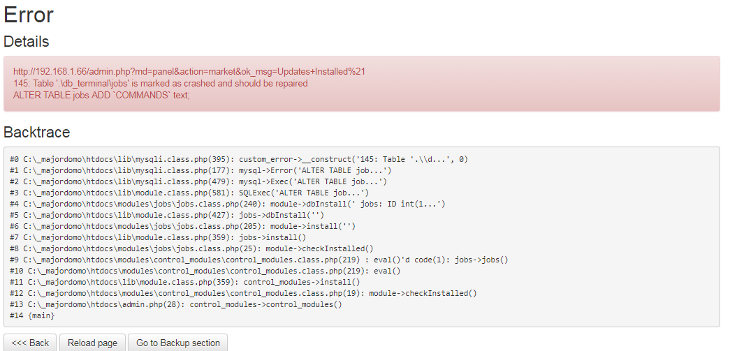

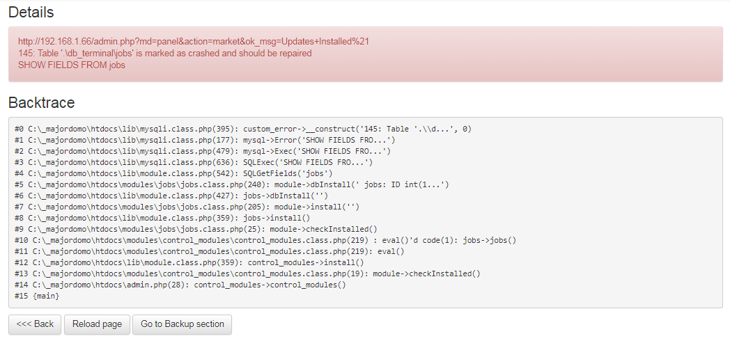

Пожалуйста подскажите, что за ошибки в последнее время у меня выпадают при обновлении модулей.
и т.д.
Я так понимаю что, что-то с таблицей Jobs в БД., а как её починить не знаю.
Читайте внимательней эту тему - https://majordomo.smartliving.ru/forum/ ... %B4#p60851
antpino
Сообщения: 73
Зарегистрирован: Вт ноя 07, 2017 9:54 am
Сообщение antpino »
tarasfrompir1 писал(а):Читайте внимательней эту тему - https://majordomo.smartliving.ru/forum/ ... %B4#p60851
Ага помогло, спасибо! Блин, читал тему и пропустил этот коммент)
