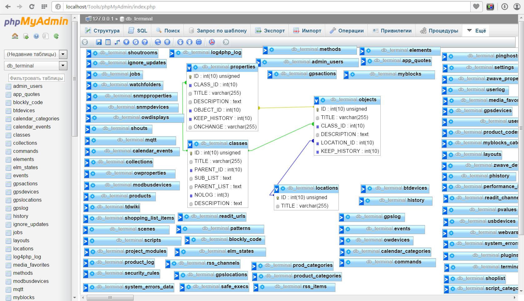

Ну так и подскажите какое свойство нужно получить, я его могу создать сам и прописать, но оно уже есть в форме создания объекта, но хранится оно не в таблице свойств а в своей.
Смотрите схему
База данных.jpg (313.92 КБ) 5911 просмотров
Аа...вам это местоположение надо...запрос соответствующий надо составить. Под рукой нет системы. Вечером, если напомните в телеграме @nick7zmail - помогу.

Всй оказалось гораздо проще)) даже в домашнюю систему лезть не пришлось. В демке поковырял))
$loc_id=getObject('Bathroom')->location_id;
$loc=sqlSelectOne("SELECT * from locations where ID = $loc_id");
$loc_name=$loc['TITLE'];//это имя локации

Я правильно понимаю, что через SQL можно обратиться к любой записи ?
В этом коде если я правильно понимаю:
1. Берем значение location_id объекта 'Bathroom' - можно использовать ссылку на Текущий объект ?
2. Пишем запрос (sqlSelectOne - это получение одной записи ?)
3. Присваиваем результат запроса нашей переменной
Есть еще примеры кодов ?
P/S
Когда то давно я работал с SQL и он мне знаком, если понять принцип построения запроса тут, то мне было бы на много проще.
1) да, можно обратиться к текущему. Берем объект - функция из бз.
https://kb.mjdm.ru/vstroennie-v-majordomo-funkcii/
Посмотреть что ещё возвращается можно примерно так:
Создать скрипт
$loc_id=getObject('Bathroom');
print_r($loc_id);
запустить его через консоль в панели управления rs('имя_скрипта');
2) sqlSelectOne() - забрать 1 запись. sqlSelect - забрать все записи подходящие под условия. Если знаете sql синтаксис - можно через sqlExec выполнять любые операции. Основные команды и примеры там же в БЗ
https://kb.mjdm.ru/funkcii-raboti-s-baz ... majordomo/
3) собственно да, но можно сразу использовать $loc['TITLE'] без доп. переменных.
