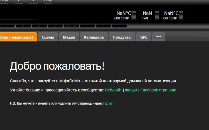

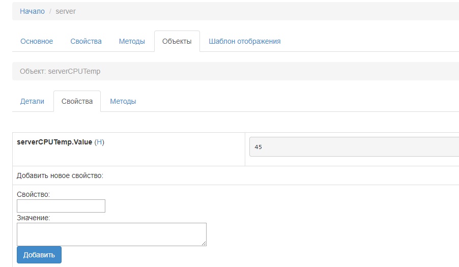

Решил и себе запилить верхний бар, но запара, температуру не отображает гад. Уже голову всю сломал себе... помогите
   level_3 = new level2('lev3', 'serverCPUTemp.Value', 'CPU TEMP', 2000, '°C');
   level_3.alertmin = 0;
   level_3.alertmax = 50;
   //level_3.background = 'rgba(200, 40, 40, 1)';
   level_3.max_ = 48;
   level_3.min_ = 15;
   level_3.yellow_ = 45;
   level_3.red_ = 43;
   level_3.orange_ = 41;
   level_3.green_ = 20;
   level_3.blue_ = 10;
   level_3.cyan_ = 0;
   level_3.redraw();
Новый точечный рисунок.jpg (49.18 КБ) 13388 просмотров
Новый точечный рисунок2.jpg (61.51 КБ) 13388 просмотров
Что ему не так???
Volter5000
Сообщения: 38
Зарегистрирован: Пн мар 27, 2017 12:33 am
Откуда: ДНР, Донецк
Re: Галлерея домашних страниц
Сообщение Volter5000 »
Разобрался что не так, папку в корень скопировал и все затрудилось, где-то выше вычитал... Интересно, дубликаты не поссорятся)))
