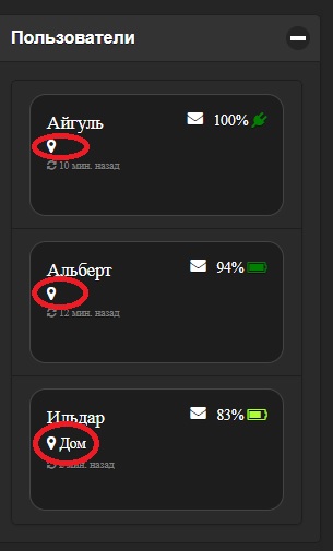

Не подскажите почему не показывает местоположение на домашних страницах у пользователей, есть только местоположение "дом".

И еще вопрос, игде уменьшить тайминг обновления? При подключении к зарядке показывает минут через 5-10.
2007-i писал(а): Чт окт 17, 2019 11:43 pm Не подскажите почему не показывает местоположение на домашних страницах у пользователей, есть только местоположение "дом".
1. Вопрос не по теме топика(
2. Вы в код метода все решения по локации свалили в кучу(( лучше это спрашивать в профильной теме
Местоположение берется из свойства Location. Смотрите что туда попадает, исправляйте. Геокодинг явно не тут надо подключать.
2007-i писал(а): Чт окт 17, 2019 11:43 pm И еще вопрос, игде уменьшить тайминг обновления? При подключении к зарядке показывает минут через 5-10.
Это уже в проге, которая координаты засылает.
