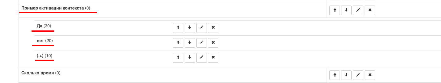

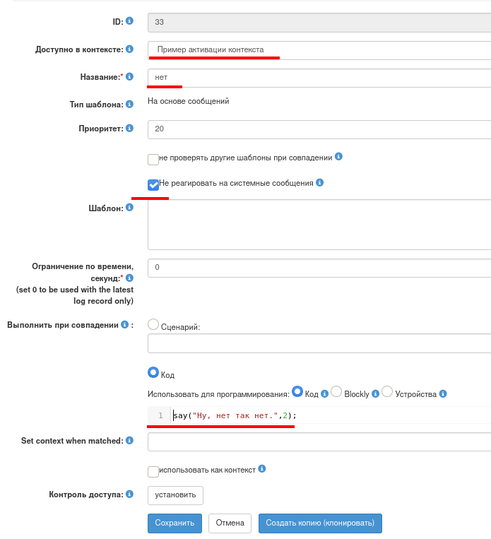

Подскажите, что я делаю не так? Делаю все по этой интсрукции https://mjdm.ru/forum/viewtopic.php?f=2 ... =40#p16799
Но, Алиса не реагирует на команды контекста.
Если Алису спросить время то, она ответит т.е. Алиса работает только вот контексты не мону реализовать.

У вас на скринах шаблон называется "Пример активации контекста", соответственно реагировать шаблон будет на фразу "Пример активации контекста". Впишите эту фразу в чат, если сработает - попробуйте голосом.

Я пробовал как вы описали но, она не понимает меня! т.е. сразу сробатывает дочерний шаблон (.+). Я пробовал давать разные названия как с большой буквы так и с маленькой и просто называл "контекст" всегда она меня не понимает.
А если просто сказать "Алиса" то, ни какой реакции.

Не надо в дочернем шаблоне реагировать на всё, так как в МДМ сделана проверка на дочерние шаблоны, если включился контекст
Например если есть такие шаблоны
Включить
  свет
    в комнате
то если сказать включить свет в комнате, то отработает самый последний шаблон, так как контекст переключится сначала на 1 уровень, потом на второй и на втором уровне произойдёт совпадение с шаблоном в комнате
