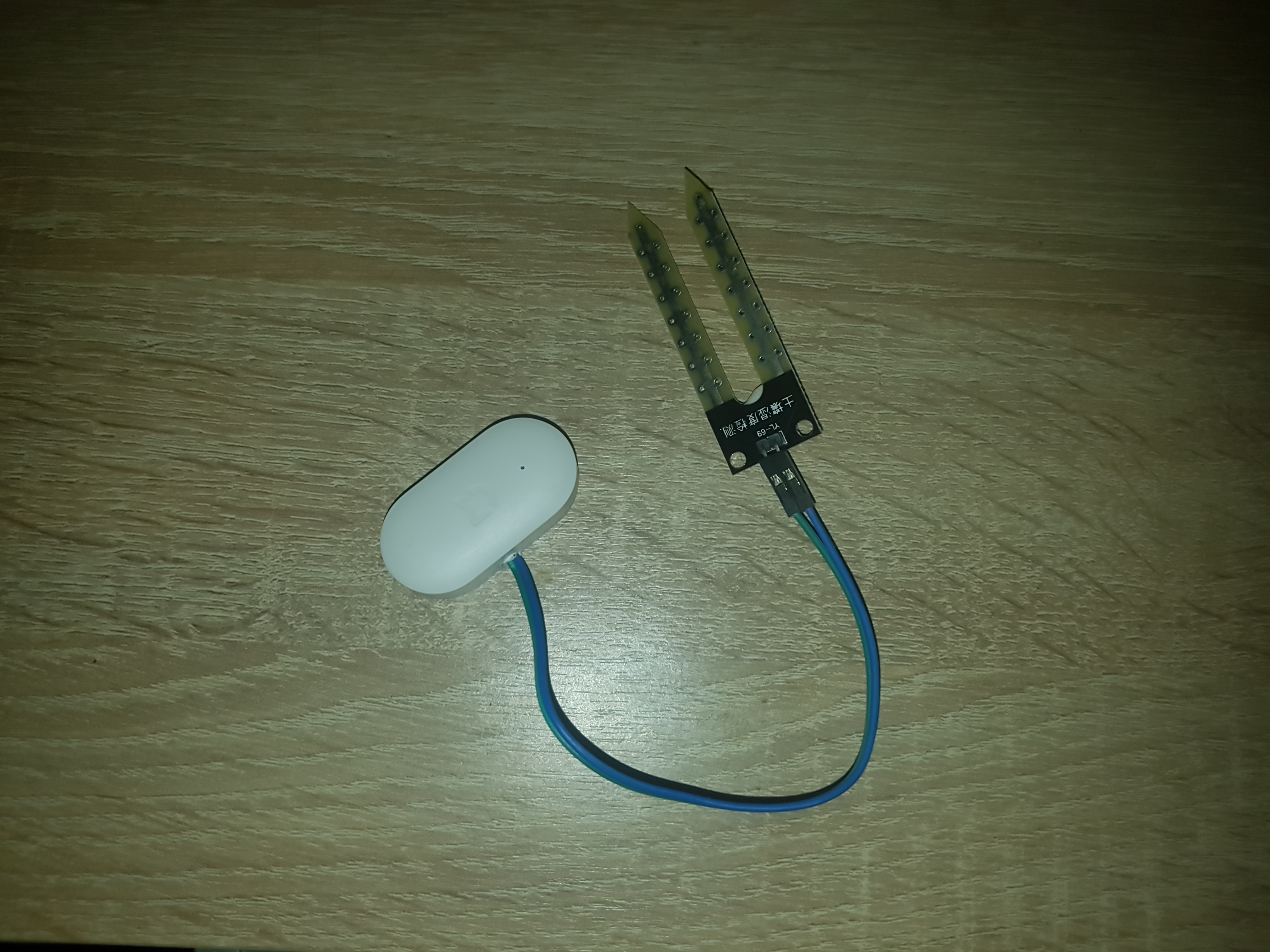

Дорого. А вдруг работать не будет. Я сделал проще с помощью датчика открытия, припаял параллельно геркону чувствительный элемент типа (саму контактную пластину) https://ru.aliexpress.com/item/3-3-5V-R ... 45-YFAI6ub, да и простые контакты если их в воду опустить срабатывают. Это дешевле на 400 рублей. Да и датчик неплохо работает в системе, а то купишь нормальный датчик протечки, а он не будет стыковаться с системой.

Что-то не предствляю как ваш вариант выглядит в итоге, можете сфотографировать? Мне кажется не очень презентабельно...

Возможно и будет работать, а может и нет. Да и цена получается дороже. А мой вариант дешевле. На счет самодельного датчика протечки: срабатывает быстро, даже от соприкосновения пальцев.

Мне кажется лучше просто проводки или фольгу снизу датчика закрепить. Ваш датчик надо как-то зафиксировать на полу.
