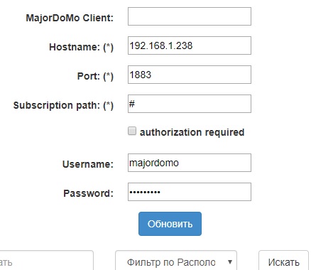

Re: [Модуль] MQTT (mqtt)
Дымок(R) писал(а): Пн янв 14, 2019 5:35 pm Безымянный.jpg
А зачем логин-пароль, если не стоит галочка "требуется авторизация"?
