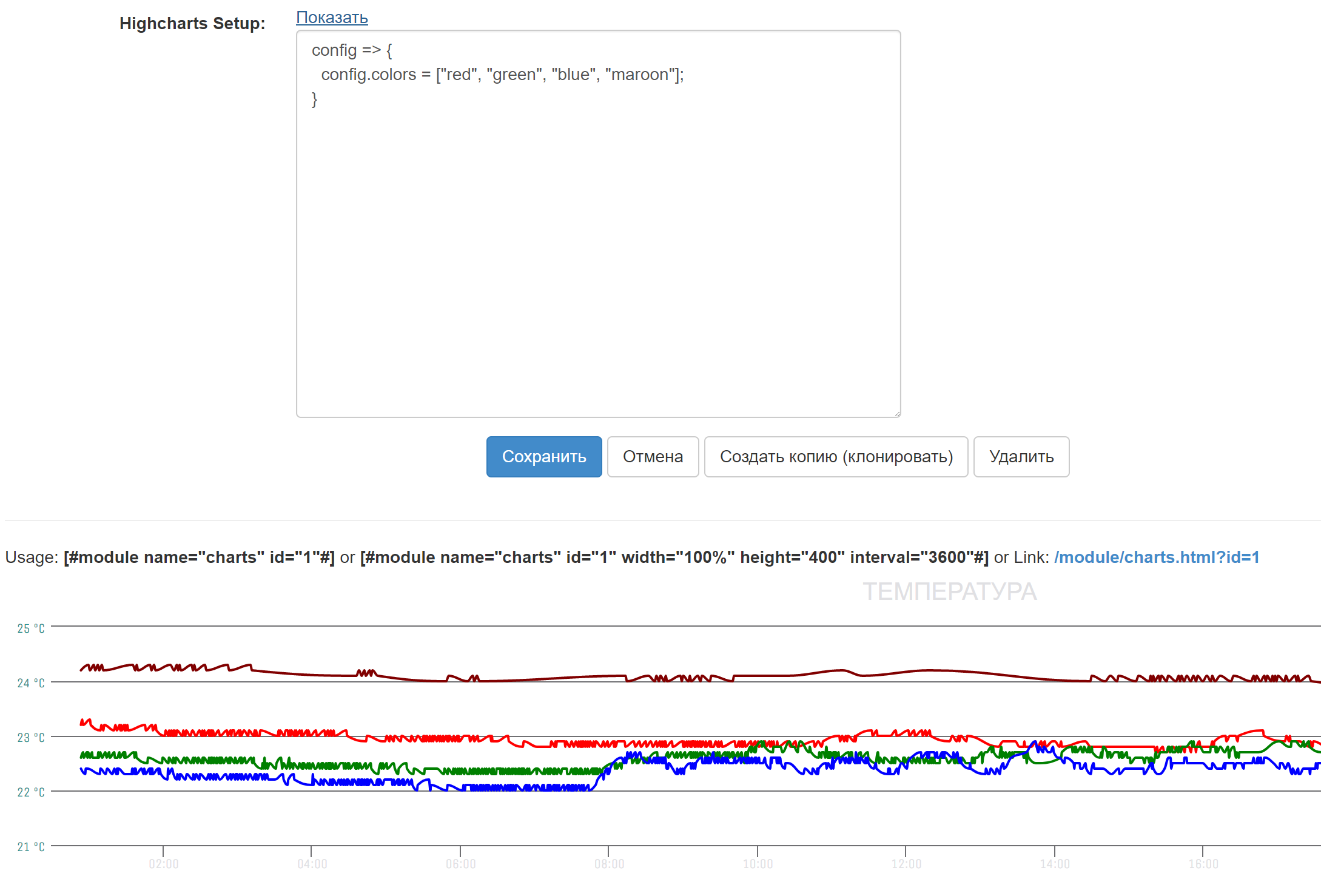

Где то было пояснение как сделать график чтобы не создавалось множество Y - осей (вертикальных) например у меня три температурных графика по горизонтали одна ось, а по вертикали их три.

min-max выставить одинаковый для всех 3х - мне кажется одна будет (не проверял, нет пока возможности).

Ну типа вот так чтобы было как у Сергея :

nick7zmail писал(а): Пн ноя 12, 2018 2:37 pm min-max выставить одинаковый для всех 3х - мне кажется одна будет (не проверял, нет пока возможности).
там название на каждую ось разное выводится, даже на одинаковых единицах измерения, имхо оно и лишнее, и из- за него ерунда

А как теперь в новом варианте делать локализацию графика?
Re: [Модуль] Charts (charts)
присоединюсь с просьбой примерчиков
Logrus писал(а): Вт ноя 13, 2018 12:45 pm присоединюсь с просьбой примерчиков
Все то же, что и в статье в блоге, за исключением локализации.
