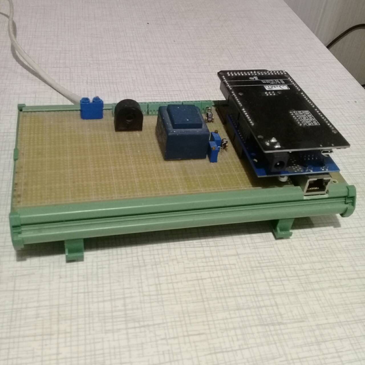

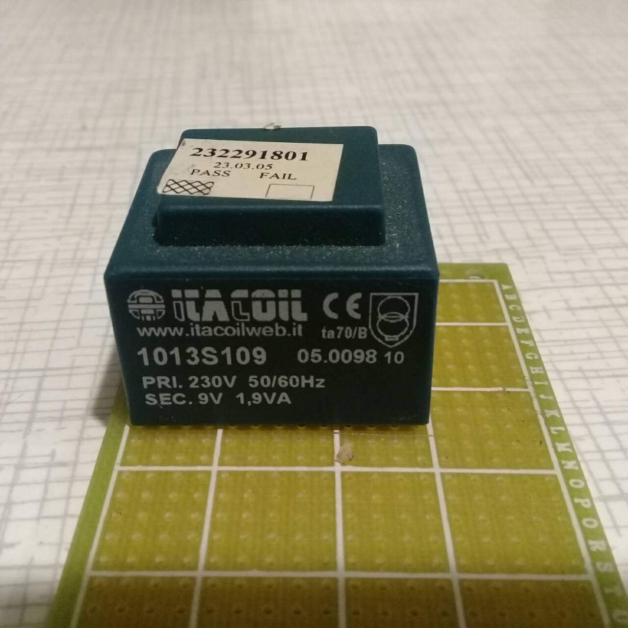

Сам использую трансы напряжения от Аварийных светильников ( с аккумуляторами). До меня пахали нонстоп 5-7 лет. Как вариант на развалах искать б.п. от древних радио-телефонов Sony , Panasonic . Китайцы делают готовые модули для Ардуины со всей обвязкой. Но цена 6 баксов.
Транс для печатного монтажа
Электро Мега
Электро Мега
Варианты исполнения
Варианты исполнения
