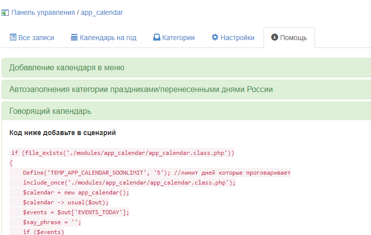

В админке в кладке "Помощь" есть рабочий говорящий скрипт. Используйте его

webms писал(а): Вт апр 28, 2020 10:31 pm В админке в кладке "Помощь" есть рабочий говорящий скрипт. Используйте его
Там с тасками будет проблема, так как скрипт выведет только те таски, которые не выполнены...
Т.е. если хочется чтобы повторяющимися были именно таски (т.е. ивенты с галочкой выполнено), то через какое-то время после выполнения галку надо будет сбрасывать самому.
У меня есть повторяющие задачи (напоминании о оплате коммуналки например), после выполнении ставлю галочку, но скрипт все равно каждый месяц говорит о них. Ничего не менял.
upd: проверил, да, все работает.

webms писал(а): Чт апр 30, 2020 3:09 pm
fandaymon писал(а): Вт апр 28, 2020 10:56 pm
Интересно... Я бы даже сказал загадочно 8-)
