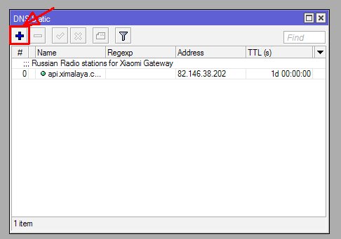

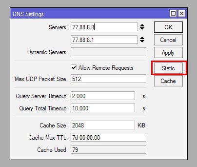

Русские радио станции для Xiaomi Gateway
Сообщение Amarok »
Рецепт подключения Русских радио станции для Xiaomi Gateway при помощи Mikrotik:
1. Запускаем Winbox
2. Идем в IP -> DNS
3. Жмём кнопку Static
4. Нажимаем +
5. Заполняем поля:
Address: 82.146.38.202
6. Жмём OK
