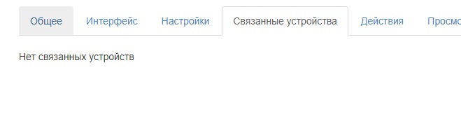

sergejey писал(а): Функционал действий, позволяющий связывать простые устройства между собой, не то же самое по сути?
Как я понял людям не хватает "прослойки" типа таймеров, задержек и тп...а так же нельзя связать, к примеру, 2 розетки...не хватает гибкости...
В связанных устройствах у розетки пишет нет связанных устройств, и их туда не добавить из интерфейса розетки.
Надо интерфейс, где можно будет выбрать входное устройство (условие, чтобы были доступны все устройства, в т.ч. выключатели и тп), выходное устройство (действие, так же все устройства), и, к примеру таймер на включение, отключение, или на то и другое...ну это как я понял. Некий аналог Rules только вшитый в простые устройства, и работающий с ними...
Кстати а вкладка "действия" как то адаптирована под простые устройства? Например пробовал туда запихать указатель на объект $this-> не сработало...$params тоже вроде пустой...а можно к примеру, обратиться к другому простому устройству, помимо gg/sg? Есть для нее (вкладки) доп функции?
