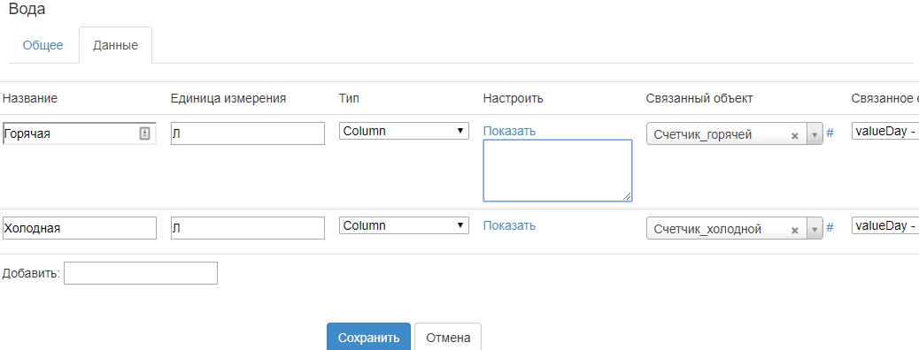

Нашел нечто нужное https://api.highcharts.com/highcharts/a ... ons.labels , но как конкретно это реализовать в настройках графика (на скрине)? Просто ткните носом какой кусок кода вставить?
Пардон за нубство.

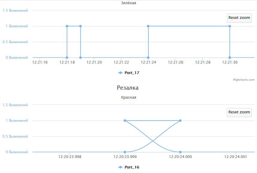

Почему нижний график отображаеться именно так?
Снимок экрана (32).png (34.16 КБ) 4826 просмотров

cd1room писал(а): Чт окт 25, 2018 12:34 pm Почему нижний график отображаеться именно так?
Ахах)) забавно...судя по всему записалось сперва значение с новым таймштампом, потом закончилась обработка другого значения (тормознул скрипт к примеру на секунду), и потом записалось старое. А в график они вываливаются без сортировки по таймштампу, тупо по порядку добавления.

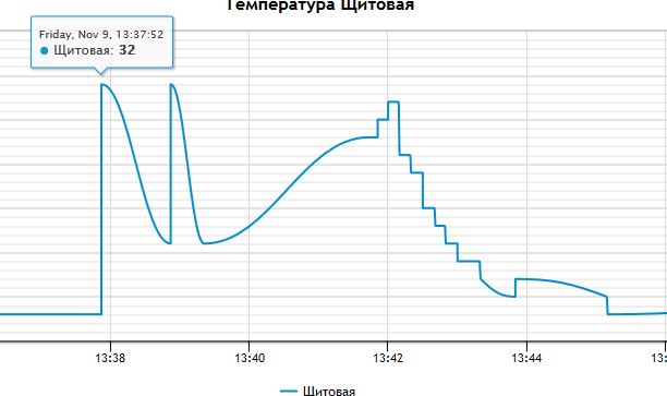

Подскажите, как бороться с такими артефактами на графике?
Подскажите, как бороться с такими артефактами на графике? Почему график иногда красивый, а иногда такой уродливый?
Данные поступают с дискретностью 10 сек, как на одной линии времени могут оказываться две точки? Что я делаю не так?

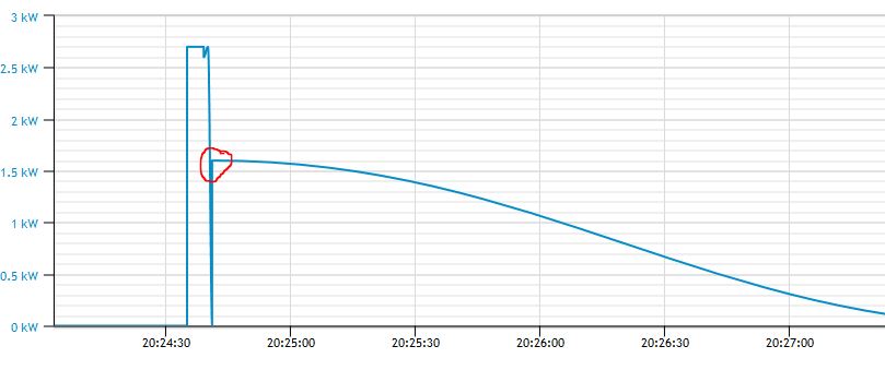

Или вот, точки на уровне 1.6 кВт не существует в реальности, нагрузка включилась и выключилась через 10 сек. Почему получается точка на уровне 1.6 кВт и кривая, хотя в том месте где кривая, данные поступали 0.0 ?
