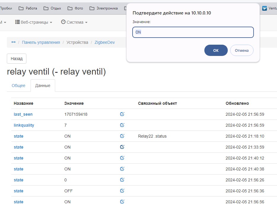

Пытаюсь перейти на ZigbeeDev. Столкнулся с интересным глюком - если вручную пытаюсь поменять статус реле, то начинается дублирование.
Причем сколько раз пытаюсь поменять, столько раз и дублируется
