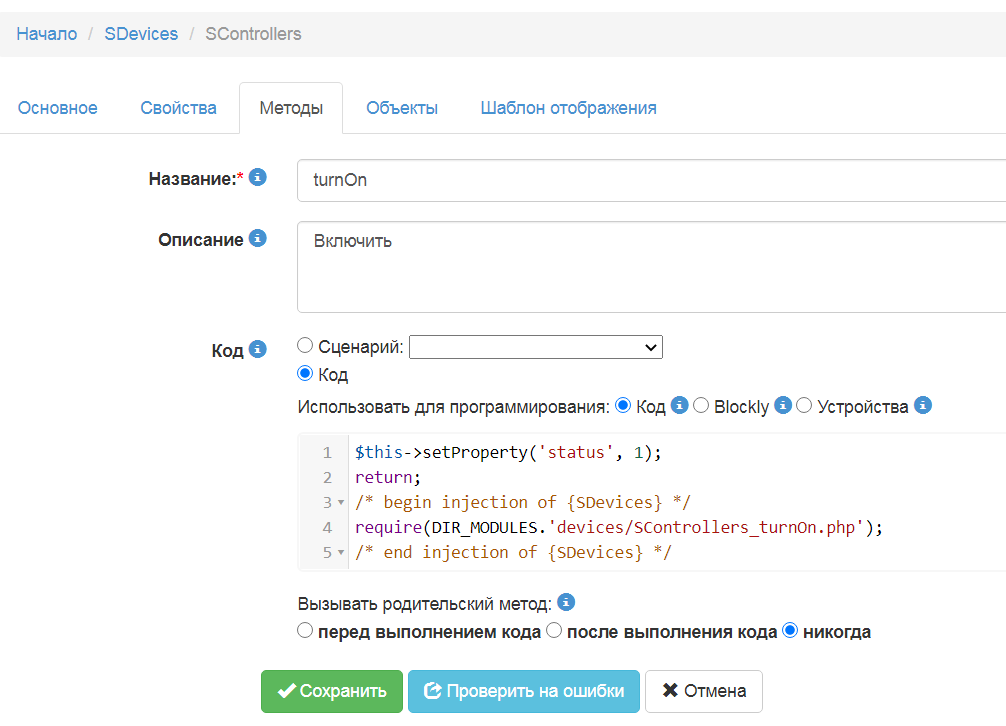

а покажи любой метод - например метод - turnon для реле
ТОлько скрином - плиз

tarasfrompir писал(а): Вс дек 06, 2020 2:52 pm а покажи любой метод - например метод - turnon для реле
всё стандартное:
Re: [DASH] Количество запросов в БД
mab писал(а): Вс дек 06, 2020 3:35 pm
всё стандартное:
Ну уже лучше....

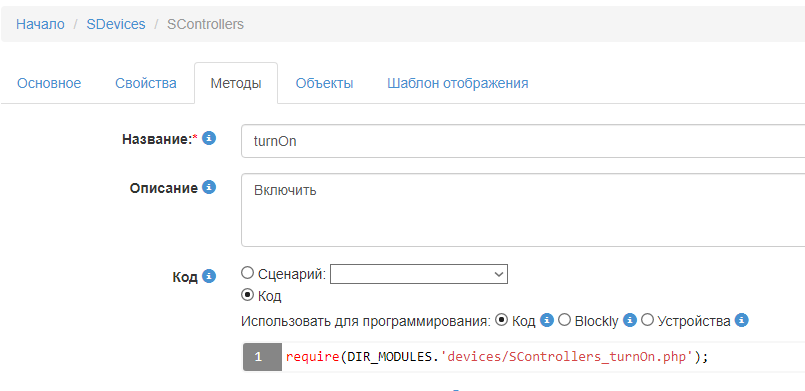

Logrus писал(а): Вс дек 06, 2020 5:14 pm
так в чём фишка? ровно то же самое, что и в devices/SControllers_turnOn.php
