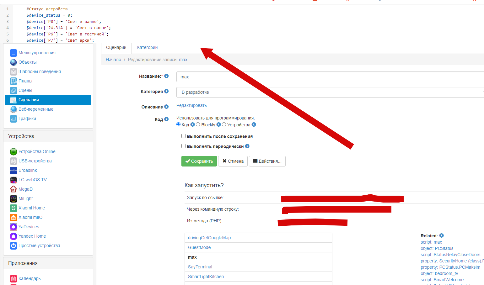

Jilber писал(а): Пт июн 05, 2020 2:02 am При обычном просмотре кода:
А это если его развернуть по "F11":
Называется "Найди 10 отличий".
Т.е. не показываются несколько последних символов в коде. Причём после обновления системы (master-ветка) символы всё равно не видны.

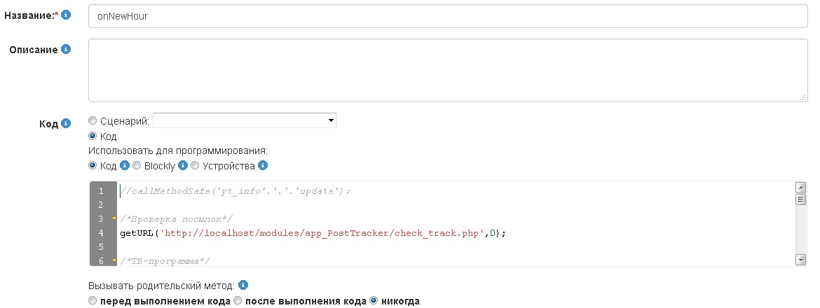

Slavik398 писал(а): Пт июн 05, 2020 7:25 am Доброго дня.
Попробовал ваши модификации, но увы, у меня не заработала подсветка строки.
а вот так выглядит метод обьекта
ну и скрины настроек
Система на Xampp(Windows).
Если нужны еще какие данные или удаленный достум, могу предоставить, но ближе к вечеру.
P.S.
Спасибо что делитесь своими наработками, и буду благодарен если сможете поправить.
Тоже самое велком в телегу @smoke_xd будем разбираться

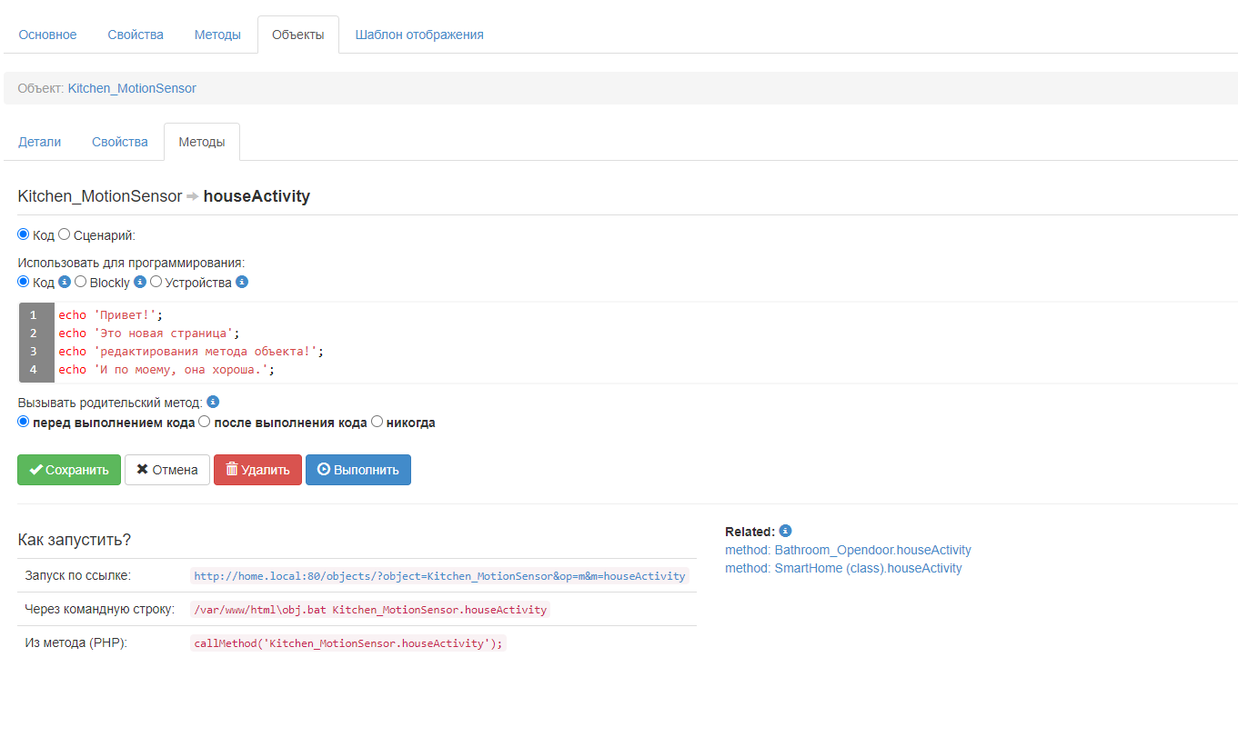

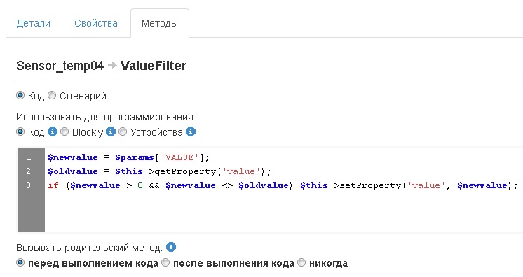

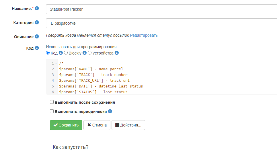

Обновил по мелочи + переработал страницу с методами объекта:
- Растянул окно кода на всю ширину
- По умолчанию стоит код, а не скрипт
- Новая кнопка выполнить
- Расширенное описание ошибки, вместе с номером строки
- Все 3 редактора: скрипты, методы, методы объектов приведены к единому дизайну
- Удалил указание цвета фона ибо добавил темы
- По просьбе Xor вернул отображения кавычек в ошибку
Перекачиваем архив и тестим!
Инструкция таже.

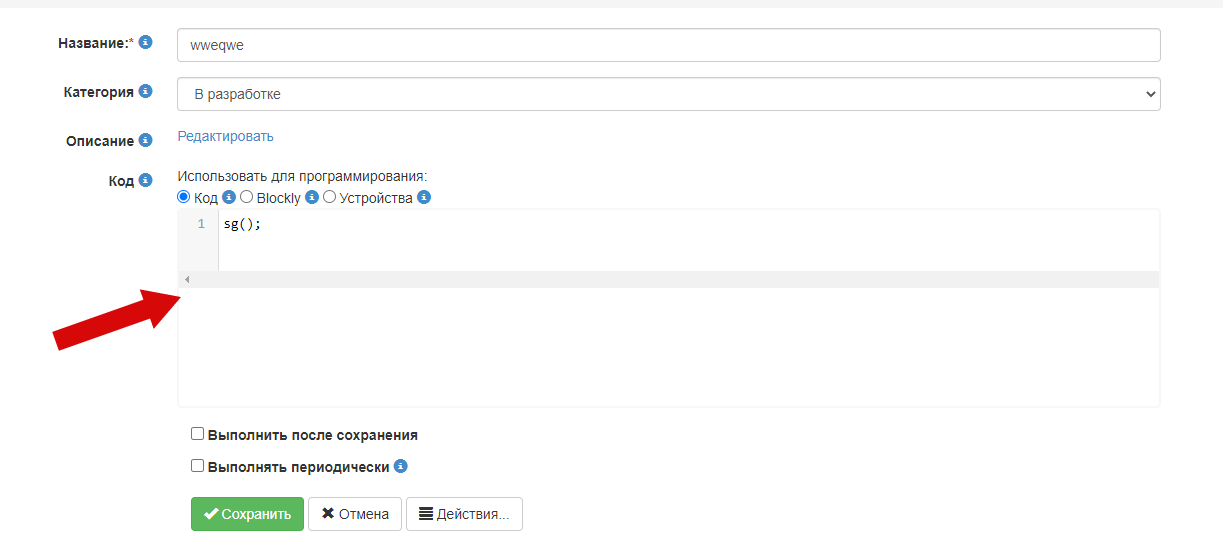

SmoKE_xDDD , потресающая работа, жирный лайк тебе!

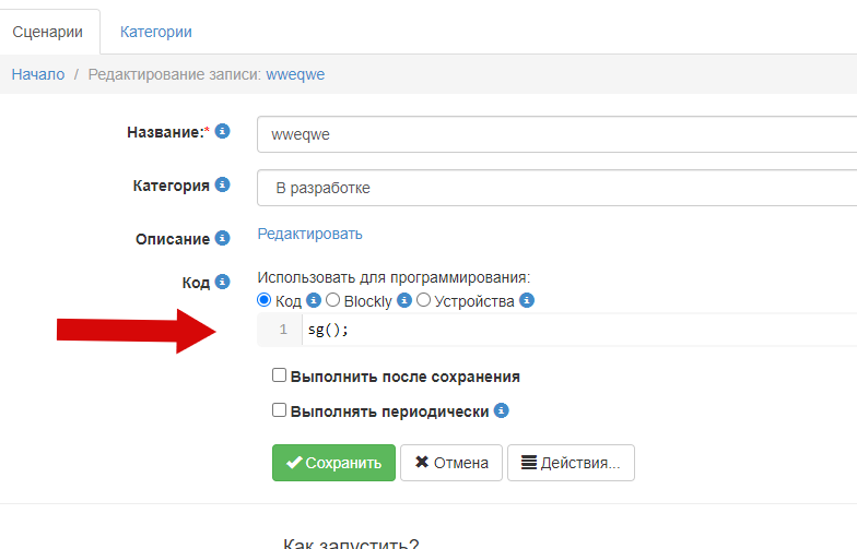

Заметил ошибку, если указать Minimal show line например 5, потом нажать на F11 (весь экран) то показывается вот так

webms писал(а): Пт июн 05, 2020 12:13 pm SmoKE_xDDD , потресающая работа, жирный лайк тебе!
Совсем забыл про F11...
В течении дня поправлю

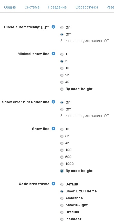

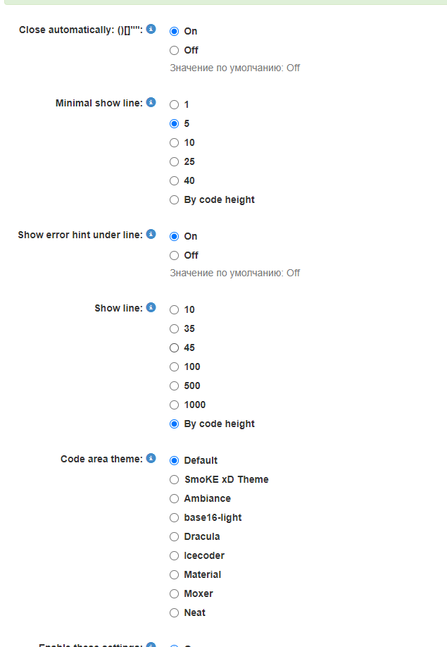

разобрался как указать минимальную высоту
настройка Show line
только оно почему вот так отображает редактор
кажется перепутаны настройки
Minimal show line: - Минимальное количество строк, которое будет всегда независимо от длины кода
Show line: - Максимальное количество строк без скроллбара

webms писал(а): Пт июн 05, 2020 12:24 pm разобрался как указать минимальную высоту
настройка Show line
А вы когда архив переустанавливали? Похоже на старую версию...
Сообщения: 719
Re: [Дизайн] Редактор кода с подсветкой ошибок
Сообщение Jilber »
Только что обновился. Тоже какие-то непонятки с настройками "Minimal show line" и "Show line".
Как и у webms минимальная высота в 5 строк вроде работает, а максимальная нет (появляется скролл).
И кстати обрезание последних нескольких символов, а котором я писал в прошлый раз, вроде исчезло. :-)

Мин 40 назад, но только что обновился
Все равно при таких настройках, не работает как задумано.
Я так понимаю что должен показывать редактор мин в 5 строк, а если код длинный то увеличивает его пока все не покажет
принцип min-height в css
