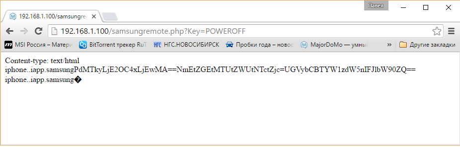

Тема заглохла или кто то все таки Допилил? Я сделал в MDM скрипт, записал в него код из первого поста, поправил все как автор написал (+ убрал теги PHP <? ?>). Запустил вручную, телек написал что у нему хотят подсоединиться, я согласился, а дальше что делать, куда второй код запихнуть? При попытке второй раз запустить скрипт вручную выдает ошибку:Content-type: text/html iphone..iapp.samsungPdMTkyLjE2OC4xLjEwMA==MzQtMTMtRTgtMjYtM0EtMTM=UGVybCBTYW1zdW5nIFJlbW90ZQ== iphone..iapp.samsung� и телевизор больше ни чего не пишет.

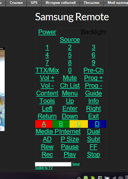

а у меня всё работает! по предложенному варианту от сюда... только я не стал делать графику для пульта:
Скриншот 2015-11-10 14.05.52.png (57.15 КБ) 11773 просмотра

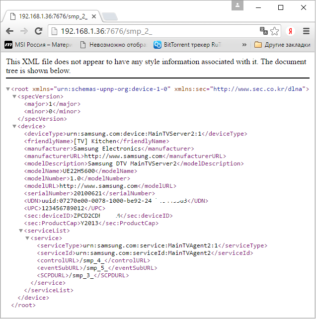

Какой у Вашего ТВ IP адрес?
В samsungremote.php точно строки из темы? Есть ли там функция GetVolume?
Лучше привести её листинг, также хорошо бы указать строку вызова этой функции...

IP адрес TV 192.168.1.36
залил из теме phpку
сейчас она выглядит вот так

Нужно поменять порт
$result = socket_connect($sock, $tvip, '55000');
