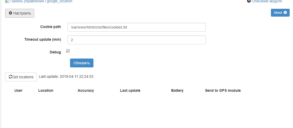

EVGENII писал(а): Чт апр 11, 2019 11:10 am День добрый ! помогите настроить , скачал файл с cookies. В этой графе что писать Cookie path? Куда сохранять файл?
файл сохранить на сервер
в Cookie path указать полный путь до файла на сервере
Не понимаю куда именно надо сохранить! подскажите по подробней! Я начинающий пользователь!

Re: [Модуль] Google Location
не, чего-то не получается(
лог
21:12:09 Exception: Error connection : 0 => {"http_code":""} in C:\_majordomo\htdocs\modules\google_location\google_location.class.php:282
Stack trace:
#0 C:\_majordomo\htdocs\modules\google_location\google_location.class.php(228): google_location->getLocationData()
#1 C:\_majordomo\htdocs\modules\google_location\google_location.class.php(187): google_location->getLocation()
#2 C:\_majordomo\htdocs\modules\google_location\google_location.class.php(148): google_location->updateLocation()
#3 C:\_majordomo\htdocs\modules\google_location\google_location.class.php(88): google_location->admin(Array)
#4 C:\_majordomo\htdocs\lib\jTemplate.class.php(713) : eval()'d code(8): google_location->run()
#5 C:\_majordomo\htdocs\lib\jTemplate.class.php(713): eval()
#6 C:\_majordomo\htdocs\lib\jTemplate.class.php(195): jTemplate->parseModules('<!DOCTYPE html>...', Array, './templates/')
#7 C:\_majordomo\htdocs\lib\jTemplate.class.php(109): jTemplate->parse('<!DOCTYPE html>...', Array, './templates/')
#8 C:\_majordomo\htdocs\lib\parser.class.php(93): jTemplate->__construct('./templates/pan...', Array, Object(panel))
#9 C:\_majordomo\htdocs\lib\parser.class.php(63): parser->jtemplate_parse('./templates/pan...', Array)
#10 C:\_majordomo\htdocs\modules\panel.class.php(192): parser->__construct('./templates/pan...', Array, Object(panel))
#11 C:\_majordomo\htdocs\admin.php(34): panel->run()
#12 {main}
21:12:09 Location data : Connection successful, reponse : 0

Eraser
Сообщения: 1085
Сообщение Eraser »
опытным путем удалось выяснить, что cookies со страницы maps.google.com недостаточно
нужны cookies со страницы https://myaccount.google.com/?utm_sourc ... medium=app
Eraser писал(а): Чт апр 11, 2019 10:16 pm опытным путем удалось выяснить, что cookies со страницы maps.google.com недостаточно
открываю страницу, пытаюсь скопировать куки
# HTTP Cookie File by Genuinous @genuinous.
# No cookies for google.com.
# Download all cookies.

xor писал(а): Чт апр 11, 2019 10:39 pm
на ней авторизовались? в браузере cookies не отключены?
Eraser писал(а): Чт апр 11, 2019 10:42 pm ...
это было из-за настройки cookies.txt -- установил явно Расширение может получать ... для указанной страницы, дало скачать.
но увы(( в логе то же самое
зы. со страницы скачалось 350 байт - 2 строки
ззы. установил в расширении опцию On all sites: Allow the extension to automatically read and change data on all sites.
кукис -2 кб
