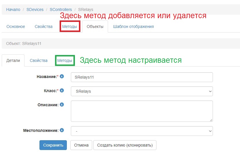

Совсем запутался. Создается класс remoteState, в нем объект remping, в объекте свойства (remTitle, remColor, remDetails) и методы remcheck и remchanged. Правильно? Добрался до создания методов, нет кнопки добавить метод.
Re: Мониторинг состояния системы
Методы можно добавлять только в основном объекте, а в под объекте, методы можно только настраивать. Смотрите скриншот ниже.
