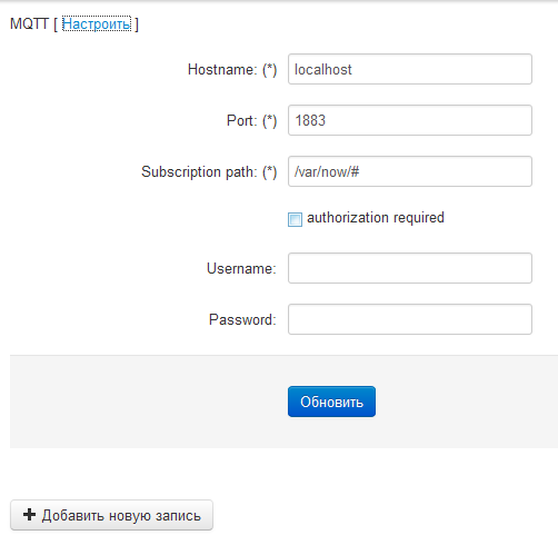

Разобрался, если задать в качестве пути /# в MDM и дать права на папки в СС, то становятся доступны все значения.

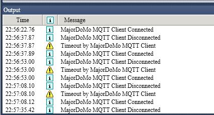

Так точно!!!Urbas81 писал(а):Разобрался, если задать в качестве пути /# в MDM и дать права на папки в СС, то становятся доступны все значения.
Если не установлен SleepTime и обновления ноды раз в секунду клиент MDM постоянно переподключается, Сергей писал про эту проблему на ab-log.
- Timeout.JPG (30.25 КБ) 13046 просмотров

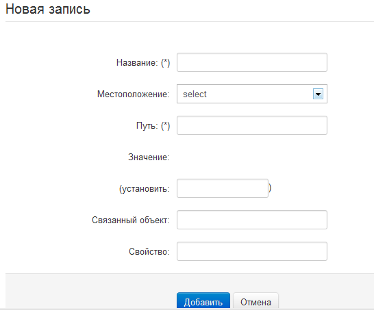

Просьба к товарищам, которые сумели подключить MajorDoMo к X13: распишите пожалуйста по пунктам, что и как нужно делать.
А то совершенно непонятно. Вот я запускаю MajorDoMo иду по адресу http://127.0.0.1:81/ захожу в панель упарвления выбираю Устройства->MQTT
и вижу такую картинку Далее выбираю "Настроить" и вижу это А что дальше?
В X13 при старте MajorDoMo никаких записей о коннекте не появляется. Пробовал добавлять логин, пароль - не помогает.
И как нужно заполнять поля в форме "Добавить новую запись" Заранее спасибо за понимание и Ваш труд.
