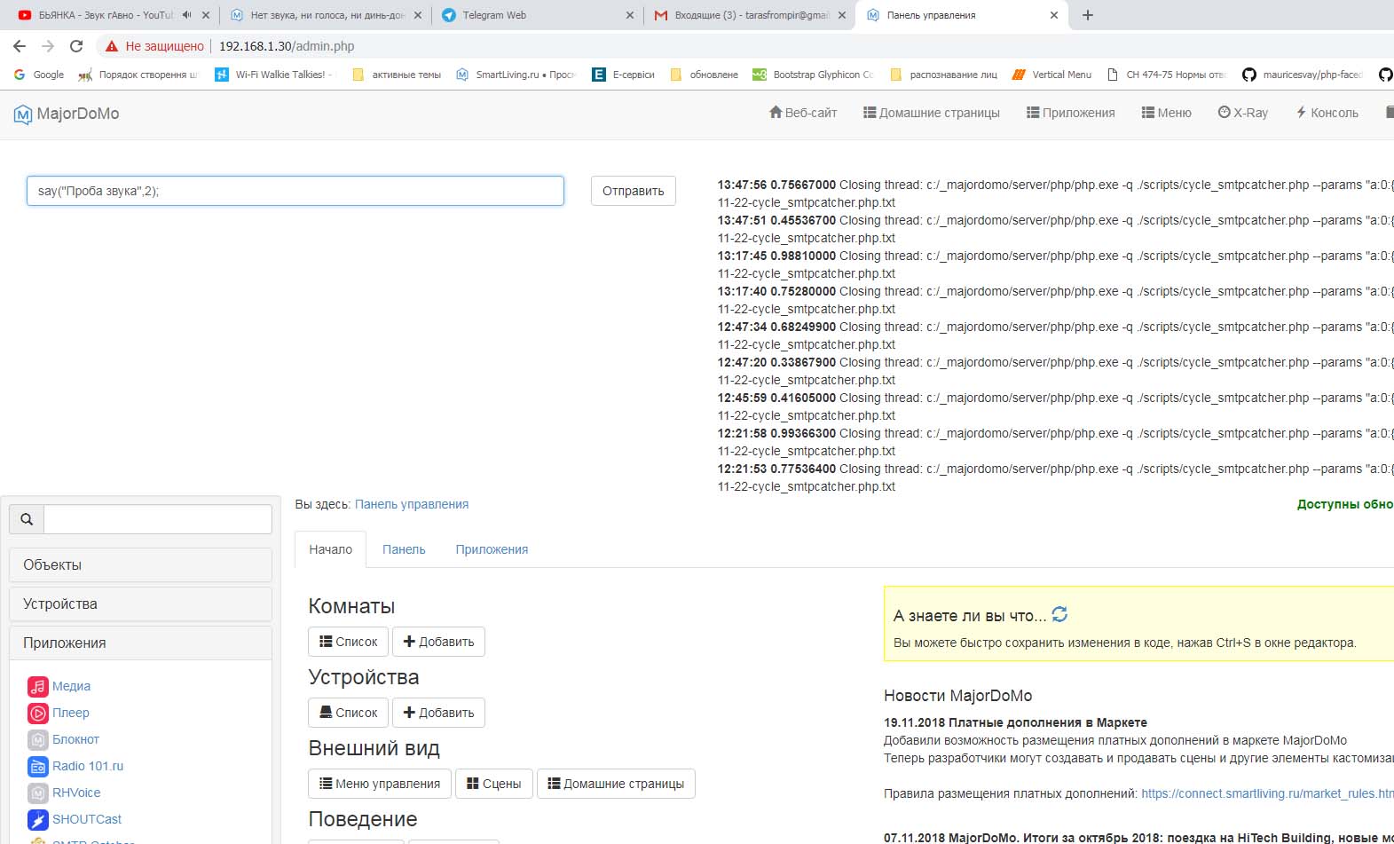

Re: Нет звука, ни голоса, ни динь-дон из Majordomo. Звук из консоли и браузера есть. Нужна помощь!
теперь заходи в мажордомо - панель управления - консоль и напиши say("Проба звука",2);

tarasfrompir1 писал(а): Чт ноя 22, 2018 2:07 pm теперь заходи в мажордомо - панель управления - консоль и напиши say("Проба звука",2);
Вывод:
[URL=https://savepice.ru/full/2018/11/22/8da ... l.png.html]Изображение
