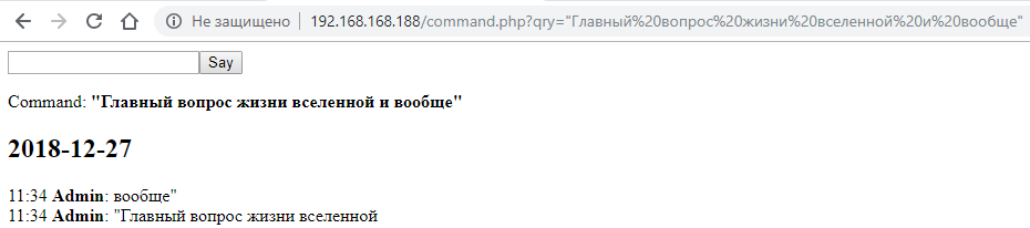

Коллеги, вопрос по шаблонам поведения... Использую их для голосового управления.
Совершенно случайно наткнулся, что Алиса почему-то разрывает предложения, где встречается соединительное "и".
Когда я засылаю эту фразу через command.php она рвется на 2 команды.
hттp://192.168.168.188/command.php?qry="Главный вопрос жизни вселенной и вообще"
Вот что происходит в консоли Алисы:
Пробовал брать в ковычки и без - бесполезно... Если перенести "и" или еще куда-то добавить - порвет фразу еще и там, превратив её в 3 строки! :shock:
В самом скрипте command.php нашел строку Define('DEVIDER', 'и');. Видимо оно и портит все? Но что с этим делать и можно ли просто удалить? Не повредит ли прочему функционалу?
Re: Шаблоны поведения для новичков
Это было сделано для
Включи что-то тут и выключи то-то там
Если девайдер закомментить, то, естественно, не будет работать указанная (довольно искусственная, кстати -- и работает, а или нет) конструкция(((
