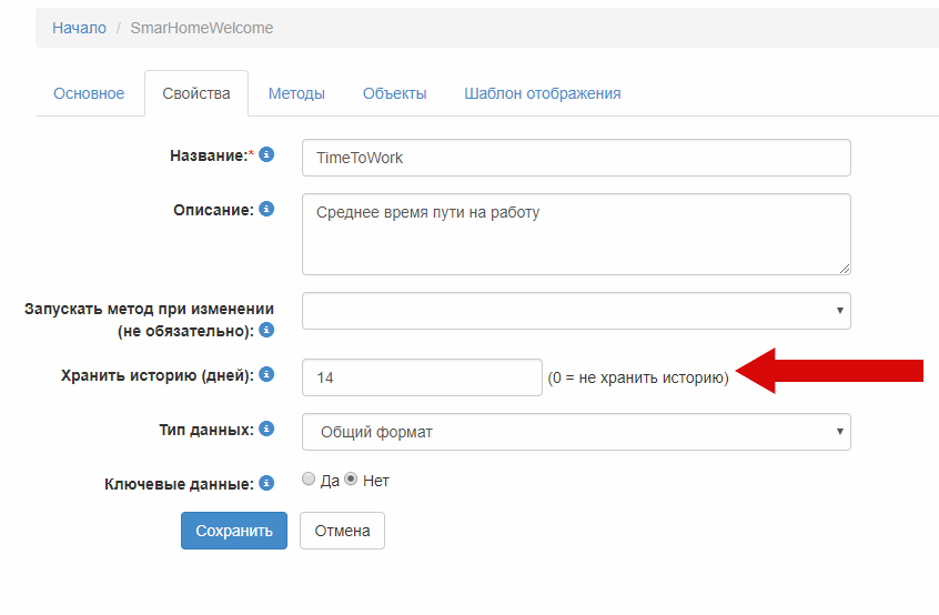

если вдруг он и второй раз повторит то же самое, то значит вы забыли свойству указать чтоб он хранил историю
вот так:
