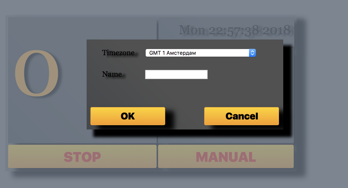

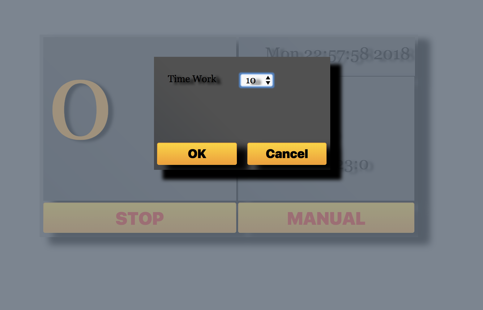

Новый интерфейс, есть замечания но идем в задуманном направлении
- Снимок экрана 2018-03-12 в 22.57.58.png (177.37 КБ) 5197 просмотров
- Снимок экрана 2018-03-12 в 22.57.40.png (175.1 КБ) 5197 просмотров
- Снимок экрана 2018-03-12 в 22.57.25.png (329.75 КБ) 5197 просмотров
- Снимок экрана 2018-03-12 в 22.57.18.png (211.61 КБ) 5197 просмотров
Re: Термостат на базе ESP12-32 в удобном корпусе
На древнем ноуте с экраном 3*4 год не влезает в одну строчку и затирается на второй строке. А все остальное супер! Тестирую дальше.
