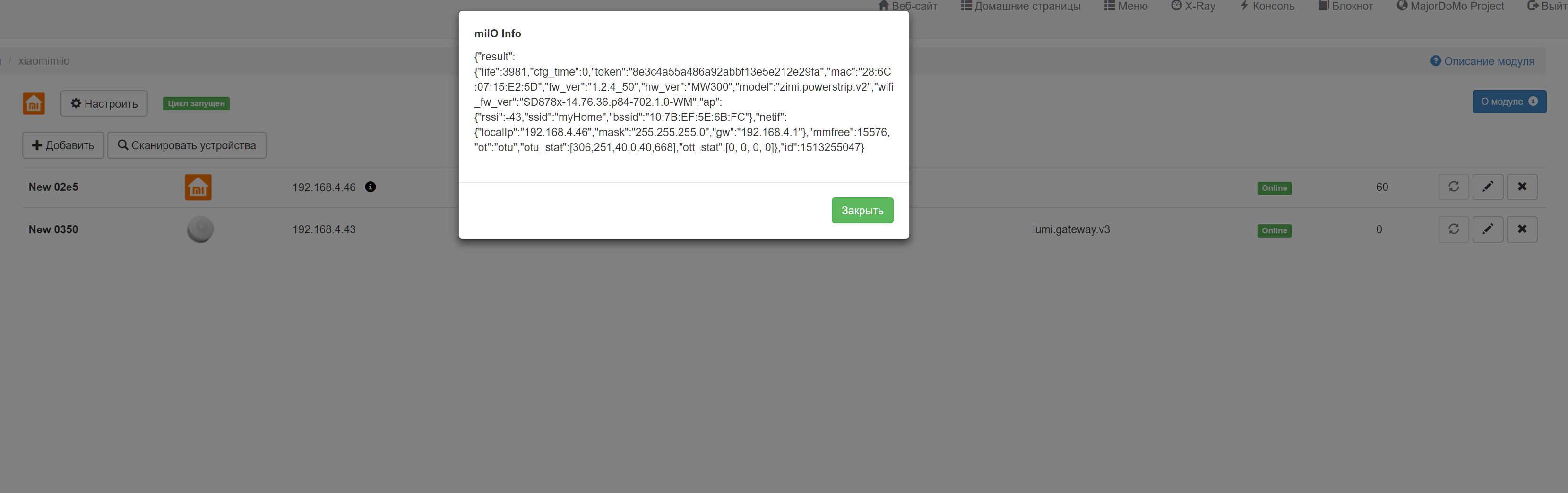

skysilver писал(а):Пожалуйста. ) Но, блин, ужмите картинку, пожалейте других форумчан. ))
спрятал под спойлер
skysilver писал(а):Хм, как оно нормально подключилось, если его даже нет в поддерживаемых? ))
Наверно, в качестве типа выбрал обычную розетку?
оно сразу подключилось как неизвестное устройство , потом да поставил как розетку )
skysilver писал(а):Покажи скрин свойств и скопируй сюда сведения miIO.info.
извиняюсь за скрины что такие большие )

ингвар писал(а):оно сразу подключилось как неизвестное устройство , потом да поставил как розетку
Спасибо за инфу.
Т.е. удлинитель заработал? Включается и выключается?
Его в Михом можно только целиком включать или каждой розеткой можно отдельно управлять?

да, добавил в простые устройства как реле и все работает
в Михоме он только целиком включается/выключаться
Windows 10 + Raspberry Pi3 + ESP8266
Re: [Модуль] Xiaomi miIO
ингвар писал(а):да, добавил в простые устройства как реле и все работает
Ок, ясно. Тогда добавлю его поддержку в следующей версии модуля.

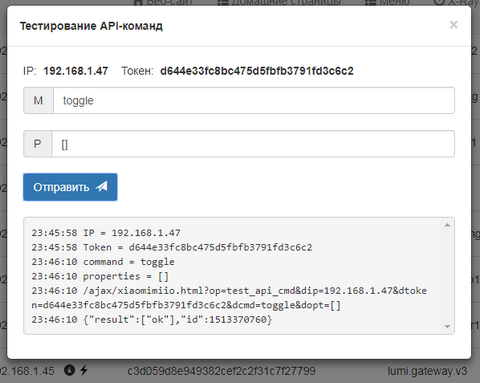

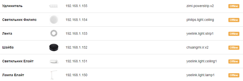

Обновление. Версия 0.8-beta.
  • Добавлена регулировка цветовой температуры (в кельвинах от 1700к до 6500к) для Yeelight RGB.
  • Добавлена регулировка цвета RGB (в формате hex) для Yeelight RGB.
  • Добавлена базовая поддержка Yeelight LED Lightstrip:
    • получение текущего статуса;
    • включение/выключение;
    • регулировка яркости;
    • регулировка цветовой температуры;
    • регулировка цвета RGB.
  • Добавлена базовая поддержка Yeelight Ceiling Light, Mi LED Desk Lamp, Philips EyeCare Smart Ceiling Lamp:
    • регулировка цветовой температуры.
  • Добавлена поддержка Mi Smart Power Strip 6 Plugs:
    • получение текущего статуса (в т.ч. температура, потребляемая мощность и сила тока);
    • включение/выключение светодиода wifi.
  • В интерфейс модуля добавлена кнопка для тестирования API-команд.
  • В перечень устройств внесен Mi IR Remote 360.
  • В About добавлена ссылка на тему на форуме.
Обновляем, проверяем, тестируем и отписываемся о результатах.
Т.к. данных устройств у меня нет (кроме лампочки Yeelight RGB), то на данный момент все они со статусом [не проверено].

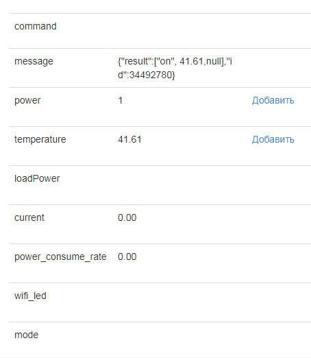

обновился...
настройки с базы не сбились
но данные с удлинителя не вытягиваются
как-то такSPOILER_SHOW
UPDATED... пересоздание помогло... удлинитель работает превосходно...
спасибо за создание этого прекрасного модуля
