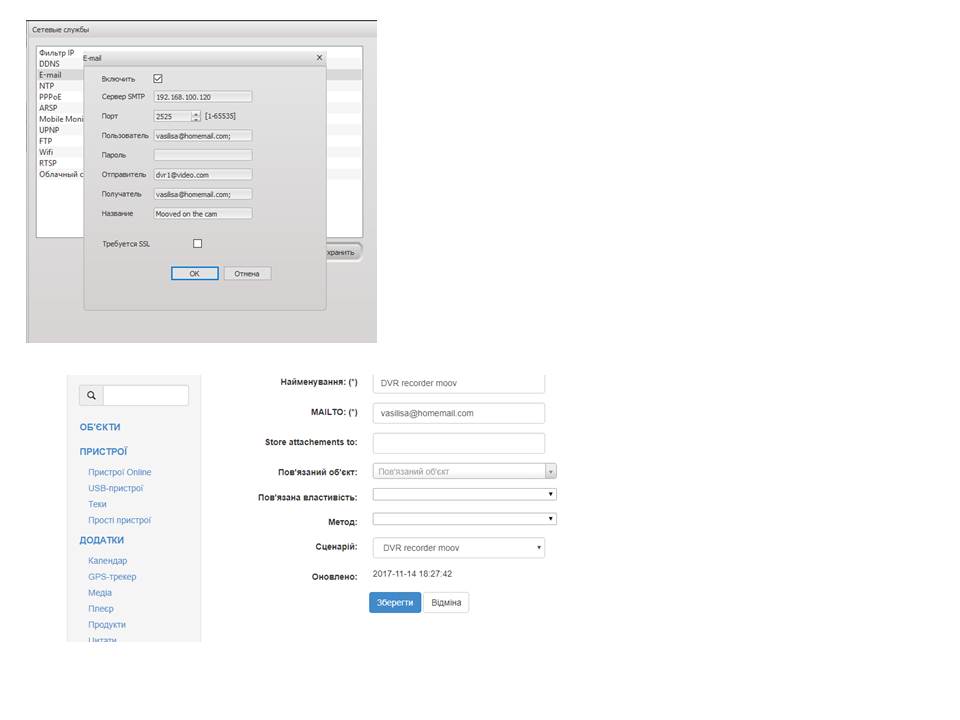

Кто может привести пример настроек с которыми работает?
У меня фаил создается а в мажердоме ничего не происходит.

Вот это работает
Первая картинка настройки да ДВР
- 1.jpg (32.61 КБ) 6996 просмотров

Этот модуль не появляется в xray/service в графе live. если включить auto recovery получаем вот что:
Closing thread: exec php -q ./scripts/cycle_smtpcatcher.php --params "a:0:{}">>/var/www/majordo/debmes/log_2017-11-22-cycle_smtpcatcher.php.txt
14:07:53 0.59240100 Unexpected close of cycle: cycle_smtpcatcher.php
14:07:53 0.50299600 Error registered (type: cycle_stop): ./scripts/cycle_smtpcatcher.php
14:07:53 0.50289500 AUTO-RECOVERY: ./scripts/cycle_smtpcatcher.php
14:07:52 0.48973000 Closing thread: exec php -q ./scripts/cycle_smtpcatcher.php --params "a:0:{}">>/var/www/majordo/debmes/log_2017-11-

Это нормально, он не должен быть запущен?

Он запустится только тогда когда ты внесеш хоть одну запись в него (Там по коду так сделано - ну покрайней мере когда я этот код рассматривал)

странно, у меня на dvr есть кнопка тест, тест в файле появляется, а при движении перестало появляться
но когда тест приходит скрипт не запускается.
пойду настройки dvr курить

А я что выше распечатал?

или есть еще где то?

Простите щас не могу посмотреть логи - отрубился ДВР ....
А настройки я давал выше на картинке .. 1 с верху...
Проверьте еще порт на всякий случай..
И еще
измени отправителя на 2 адрес хоть 1 допиши - может там собака порылась
TO: test@test.ru
FROM: test@test.ru
И еще
TO: test@test.ru
FROM: test@test.ru
