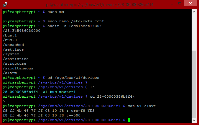

Raspberry Pi и DS18B20
Сообщение timer_23 »
Помогите. Никак не могу разобраться с датчиком DS18B20.
Предлагаю скрины с подписями!
Вот что показывает страничка с модулем 1-wire
/etc/owfs.conf
/etc/owfs.conf
/config.php
/config.php
owdir -s localhost:4304
Проверил работу датчика стандартным способом

никто не знает в чем может быть проблема?(

Сообщение zelevova »
Попробуй в config.php вместо localhost написать 127.0.0.1
