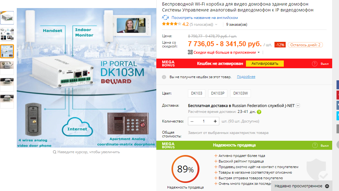

Предлагаю обсудить такое чудо китайской техники
Beward DK-103
https://ru.aliexpress.com/item/Wi-Fi/32 ... autifyAB=0
может это и есть то, что нам нужно? И с помощью этого недорогого решения можно вместо домофона использовать любой планшет? Используются ли тут китайские облака?

directman66 писал(а): Чт сен 20, 2018 9:48 am может это и есть то, что нам нужно? И с помощью этого недорогого решения можно вместо домофона использовать любой планшет? Используются ли тут китайские облака?
Вот выдержка из инструкции:
"DK103(P)(W) представляет собой устройство оцифровки и управления аналоговым видеодомофоном, иными словами с помощью IP-портала можно превратить аналоговый видеодомофон в IP , при этом сохраняется возможность использования монитора видеодомофона с помощью которого управляли видеодомофоном.
IP-портал позволяет устанавливать аудио - и видеосвязь между Гостем и Клиентом (пользователем), вести
видеонаблюдение за территорией входа на объект, а также управлять другими устройствами,
подключенными к видеопанели, так ими как электронные замки, привод гаражных ворот, электропереключатели, системы сигнализации и т.п. через сеть Ethernet.
Поддержка устройством современных сетевых технологий позволяет включить видеодомофон в комплексную систему IP-видеонаблюдения."
В инструкции нигде не упоминается об облаке.

Вы получите тот же домофон Beward... Вот они в России... https://www.beward.ru/katalog/ip-videod ... onvertery/

directman66 писал(а): Чт сен 20, 2018 9:48 am Предлагаю обсудить такое чудо китайской техники
Beward DK-103
Вот тут модель DK-103M с возможностью подключения к координатным домофонам
https://www.aliexpress.com/item/Wireles ... 45995.html
