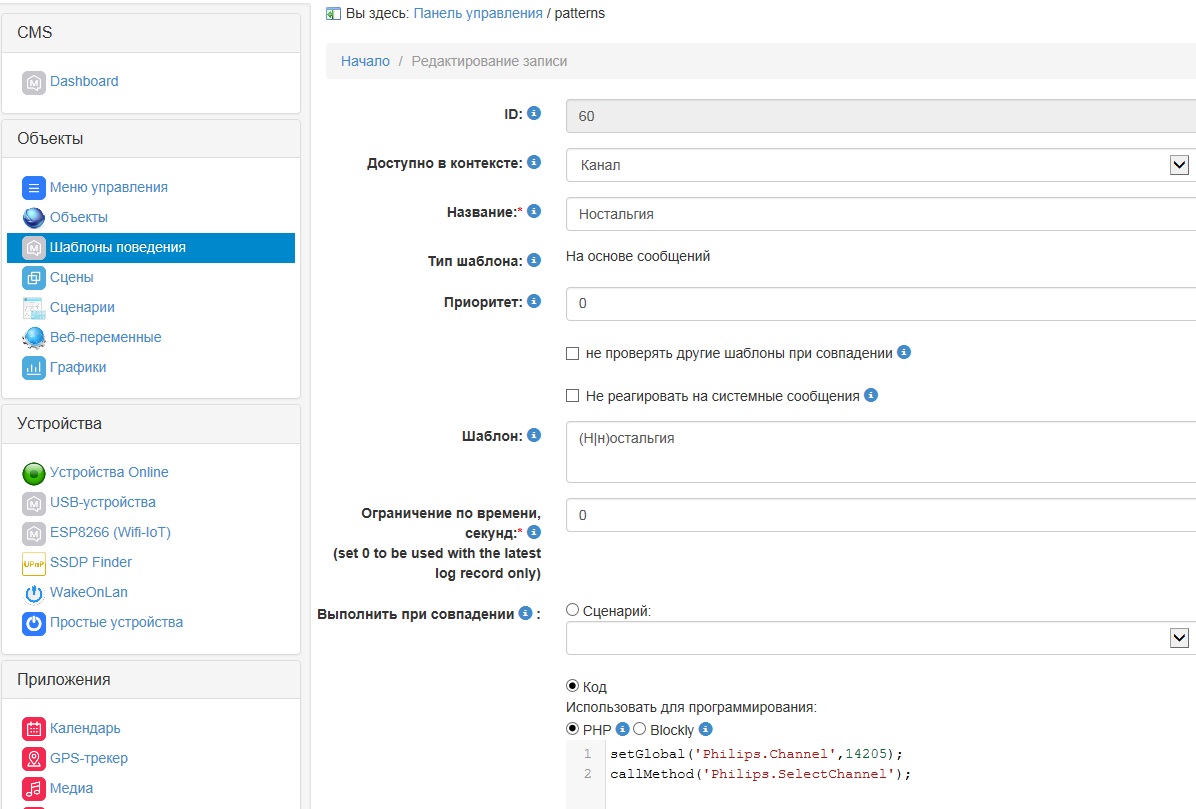

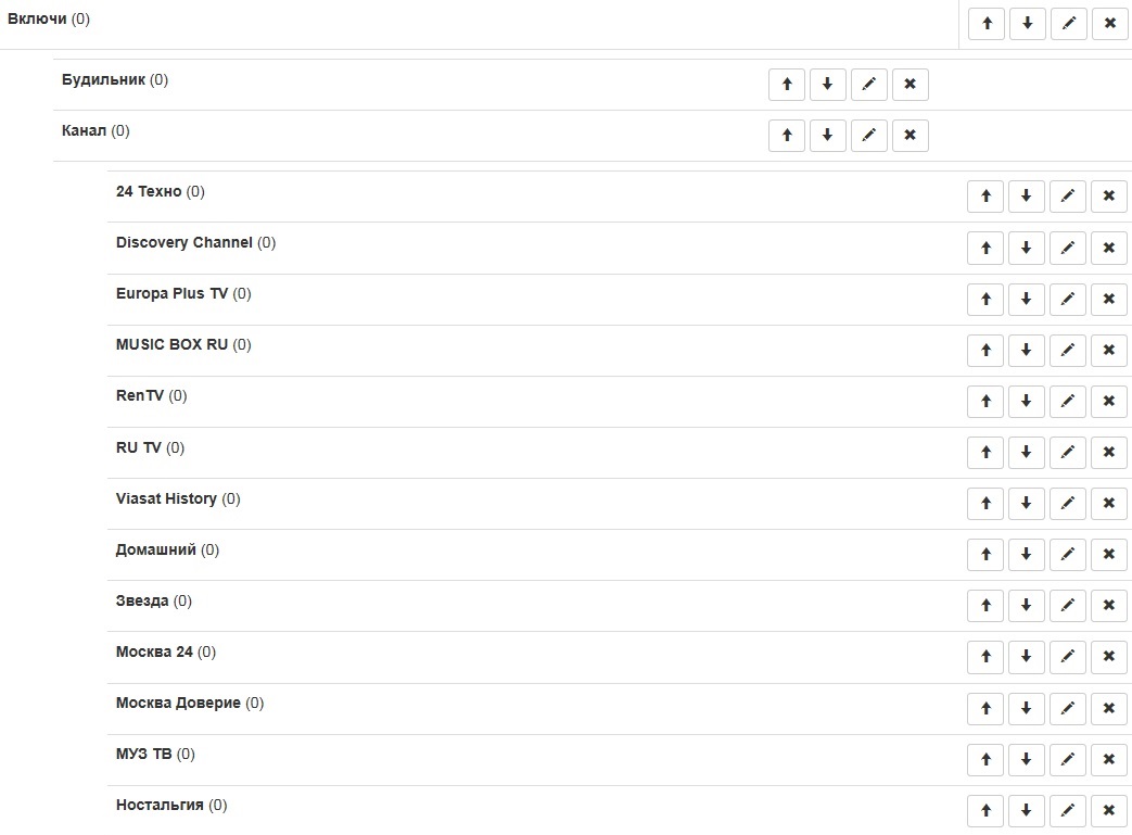

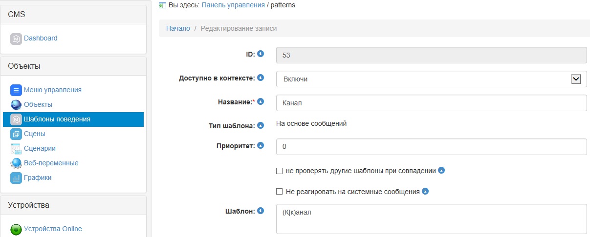

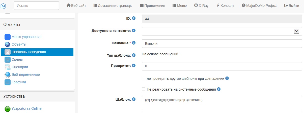

Голосовое управление у меня сделано с использованием контекстов в Шаблонах поведения.
Шаблоны поведения.jpg (99.98 КБ) 4706 просмотров
Шаблоны поведения-2.jpg (87.94 КБ) 4706 просмотров
Шаблоны поведения-3.jpg (89.25 КБ) 4706 просмотров
Шаблоны поведения-4.jpg (151.76 КБ) 4706 просмотров
